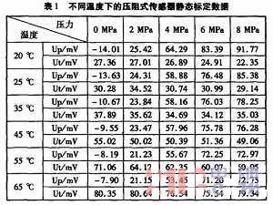

对压阻式压力传感器进行温度补偿,可以在一定的工作温度范围内选定。表1列出了在20℃~65℃间6个温度状态的静态标定数据,同时在选用的压阻式压力传感器量程范围内选了5个标定值,因此获得了30个标定数据。其中,20个数据对网络进行训练,10个数据作为网络校验样本数据。
从表1的标定值可以看出,在输入压力值不变的情况下,工作环境温度改变,压力传感器的输出电压值也随之改变。
