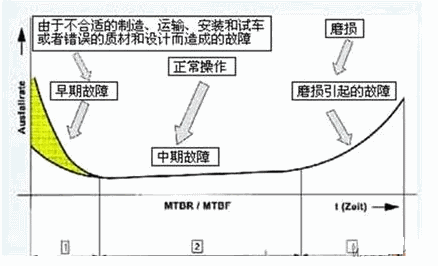

所有这些预防性维护计划的共同标志是它们都具有计划安排指南。所有预防性维护管理计划都假设,设备状况将在通常适用于该类特定机器的统计时间范围内恶化。例如,某种泵设备通常运转12个月后就要更换其磨损部件。使用预防性维护技术,在该种泵运转11 个月后就要使其停止运转并进行改制。这种方法的问题是,运转模式以及与系统或装置相关的变量会直接影响机器的正常工作寿命。对于用于输送水用于输送磨损性泥浆的泵来说,平均无故障时间 (MTBF) 是不同的(如图1)。如果该泵在11个月之后可能就不需要进行维护也能正常工作,那么用户维修的劳动力和材料就被浪费掉了。采用预防性维护的第二种选择甚至更为昂贵。同时,也有大量事实表明,频繁拆卸和停车维修,即导致产量降低,维修费用增加,而且也大大降低了设备的实际使用年限。事实上专家提出,导致很多工业设备故障的最大原因之一就是:不做严谨分析,上去就对工业设备进行操作和维修。

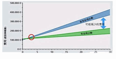

图3:采用泵在线监测和故障诊断系统较少维护成本
根据通过现场半年多的实验观察,安装了Sitrans DA400的隔膜泵相对未安装的两组隔膜泵的平均检修时间要减少2/3左右,也就是减少了相当于2/3的维修成本(如图3),同时大大延长了设备的使用寿命。

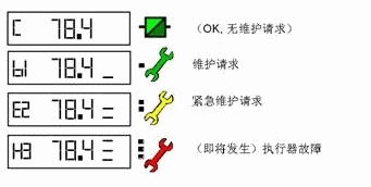

另外,智能电气阀门定位器SIPART PS2 有提供更多的额外监测功能,状态显示源自故障信号的监测。故障信号按“交通灯”的方式进行分类,用绿色、$和红色扳手表示(PDM 软件),如图4:
·需要维修(绿色扳手)
·急需维修($扳手)
·临近故障或故障(红色扳手)
这使用户在阀门或执行器在产生重大故障前能够提前检测到,可避免系统停车。通过故障信号的指示,例如执行器隔膜的损坏、动作滞后等,用户可利用适当的维护策略保证系统可靠。

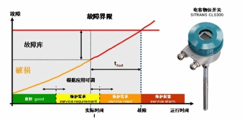

3、Sitrans CLS300电容式物位开关
在诸如制药、化肥、有色、石化等行业,由于很多测量介质本身具有很强的黏附、磨损等原因,因而增加了大量额外的维护成本。
西门子因此推出了一种带Profibus总线的电容式物位计,对现场探头的挂料量(零点电容的变化),探头的磨损(累计电容的变化)等关键性数据进行分析,通过现场总线传输大量诊断信息至上位机,帮助用户指定预测性维护计划(如图5),大大节约用户的维护成本,同时由于减少的更换部件的次数,也等于延长了设备的实际使用寿命。而这种功能对于只能输出开关信号的仪表来说,是很难实现的。
