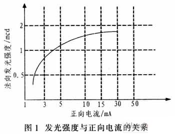

  LED器件在极限工作电流范围内发光强度随正向电流的增加而增加,但不同半导体材料制成的LED器件,其发光强度与正向电流的变化关系有所不同。从总体上看,发光强度Ir都是随着正向电流If的增加而增加的。
  Ir与If的关系曲线描述为达到所需的发光强度,LED应该用多大的电流来驱动。LED发光强度与正向电流的关系如图l所示。图1中的曲线以红色发光LED为例,当正向电流约40 mA时,红色LED的发光强度几乎不再发生变化。也就是说,只要控制红色LED阵列的正向电流达到一定值,其发光强度也就趋向饱和。

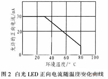

  1.2 温度对白光LED正向电流的影响
  白光LED的正向电流的大小也随温度的变化而变化的,图2是常用白光LED的允许正向电流随温度的变化曲线。

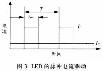

  脉冲驱动方式是利用人眼的视觉惰性,采用重复向LED器件通断供电的方式使之点亮的。但采用这种驱动方式通常需考虑脉冲电流幅值的确定和重复频率的选择。要获得与直流驱动方式相当的发光强度,脉冲驱动电流的平均值Ia应与直流驱动的电流值相同。如图3所示,平均电流是瞬间电流i的时间积分。
  对于矩形波,有
  式中,Ic为直流驱动电流值,Ia为脉冲驱动电流平均值,IF为脉冲电流幅值,ton/T是占空比。
  为了使脉冲驱动方式下的平均电流Ia与直流驱动电流Ic相同,则需使其脉冲电流幅值IF满足
  可见脉冲驱动时,脉冲电流的幅值是直流驱动电路的电流幅值的T/ton倍。需注意驱动器件的工作频率,当频率超过一定范同,器件将无法正常工作,因为器件无法正常导通和关断。LED的工作频率是10 MHz到几百MHz范围内。

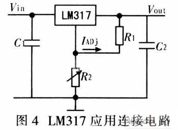

  LM317是可调三端正电压稳压器,输出电压范嗣为1.2~37 V时能提供超过1.5 A的电流。此稳压器易于使用,只通过2个外部电阻设置输出电压。工作时,LM317建立并保持输出与调节端之间1.25 V的标称参考电压(Vref),该参考电压由R1转换为编程电流,该电流经R2到地,如图4所示。
  因为此处调节端的电流IADj控制小于100μA,这一误差可忽略。一个白光LED需要3.3 V直流电压,本设计为3个白光LED串联,需LM317输出9.6 V直流电压,由于LED与场效应管串联,故除去场效应管的压降,可得LM317输出的电压约10V。先确定R1的电阻为220Ω,得出电位器R2的电阻值为1.4 kΩ。

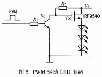

  本设计是PWM信号经过三极管VQ1的基极连接到P沟道功率MOSFET IRF9540的栅极上。P沟道功率MOSFET的栅极驱动采用简单的NPN三极管驱动放大电路,以改善MOSFET的导通过程,减少驱动电源的功率。当驱动电路直接驱动功率MOSFET时会引起被驱动功率MOSFET的快速开通和关断,这就可能造成被驱动功率MOSFET漏源极间电压的振荡。一则引起射频干扰;二则有可能造成功率MOSFET遭受过高的电压而击穿损坏。为解决这一问题,需在被驱动功率MOSFET的栅极与驱动电路的输出之间串联一只无感电阻R1。当PWM波输出高电平时,三极管VQ1导通,从而使MOSFET的栅极电压低于源极电压,MOSFET的源极和漏极导通,LED点亮;当PWM波输出低电平时,VQ1截止,LED熄灭。当PWM频率超过100 Hz时,人眼可视平均LED的导通和截止时间,产生LED亮度变化的感觉,其亮度与LED导通周期成正比,如图5所示。
