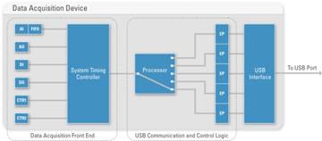

USB在测量应用中也存在对其自身的挑战。举例来说,高速USB的60 MB/s理论带宽对于大多数DAQ应用来说是足够的;然而,在设计USB DAQ的软硬件中,为了达到这个理论带宽还需要克服几项障碍。USB是由主机驱动的串口协议,也就是说操作系统必须初始化所有数据传输请求。这种异步数据传输方式会降低确定性并增加CPU的负担。解决该问题的一种方法是将数据缓冲到设备的额外存储器上。这将有助于克服数据丢失,但却增加了延迟和设备成本。我们真正需要的是一种在USB上支持多DAQ数据传输的方法。在许多设备中,这种想法受到传统板载系统构架的限制。
用于连接DAQ设备和USB端的处理器是其中一个限制因素。在标准USB系统中,这一般是基于指令的单线程芯片,它就像一个开关,成为数据的瓶颈,一次只允许传输一段数据流。为了降低延迟提高吞吐量,主机必须能够连续向设备发送数据请求。为满足这种要求,设备必须尽快使数据在USB端就绪。传统的‘单线传输’构架无法做到,而全新的NI USB信号流技术能够解决这个问题。
图1. 采用标准USB的DAQ设备传输构架

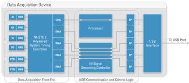

图2. 采用基于USB的NI信号流的DAQ设备传输构架
作为NI公司的一项专利,USB信号流技术通过多线程方法避免了基于处理器的类似开关的行为。配合NI-STC 2系统定时控制器,NI信号流控制器提供4条高速DMA通道,支持向4个USB端口的直接数据传输。这种方法省去了对处理器资源的占用,此时的处理器可以接受主机的高级指令,将其转化为一系列DAQ设备可接受的寄存器级指令。这样就能最小化来自主机的指令数量,从而降低延迟。
信号流使得模拟输入和输出的单端采集性能分别提高了1600%和250%。这就意味着多条双向数据流能够同时进行,NI公司DAQ设备能达到超过26MB/s的速度。
