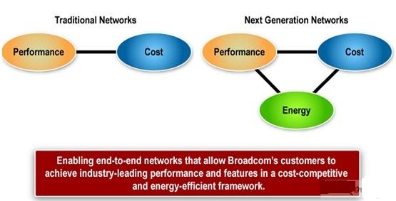

传统网络在成本与性能方面均已实现优化,而博通(Broadcom)的下一代网络解决方案是在耗电方面进行优化,使其可以更有效利用网络资源。博通采用IEEEP802.3az节能以太网络(EEE)草案标准作为其广泛架构的一部分,使得在其整个有线以太网方案中,能以合理的价格点实现低功耗、高性能的需求。博通节能网络技术架构通过控制策略以及易于与标准融合的软硬件子系统,来达到标准草案的需求。博通节能网络技术能协助客户建立完整的节能系统,从而节省能源,缩短上市时间。

  图1:传统网络与下一代网络的成本、性能、耗电模式。

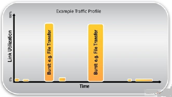

  长期而言,典型的以太网络流量的特性就是平均连接利用率低,但偶尔会因网络活动而造成流量激增。由于EEE在连接上具有高比例的闲置时间特性,因此非常适合使用EEE,利用闲置时间实现低功耗。(见图2)。以太网络流量会因应用与市场的不同而有所区别,使用EEE搭配下述的控制策略技术,终端客户即可利用网络闲置时间,高度节省电量。
  图2:典型流量表示例。

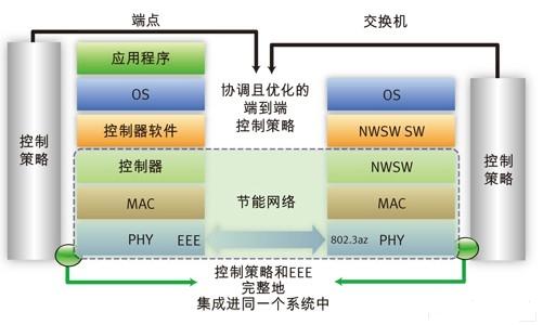

  博通新的物理层产品采用尖端的节能技术,控制器与交换器产品比仅使用EEE的LPI更为节省且可扩展到物理层之外。以下两个额外的组件在建立EEE系统与网络时是不可或缺,虽超出标准范围,但对EEE装置很重要:
  EEE控制策略:控制物理层何时进入或离开低功耗状态,何时是在标准范围之外。控制策略决定引擎与物理层控制件之间的整合程度,可以影响整体效率。此外,控制策略也扮演关键的角色,可达到大幅节省的效果,同时大幅降低对网络性能造成的影响。
  增强式节能:装置中增强的节能功用能够扩展到传输联机伙伴或接收联机伙伴的物理层之外(见图3)。图3显示网络内连接至节点(如交换器)的边缘装置(如服务器或客户端)。这类装置的连接是通过EEE以太网络连接。该图以类似OSI的方式将每个连接部份分成重要的子系统,也就是以底部物理层(标示为PHY)作为起始,然后往上堆栈。图3也说明了通过博通易于支持各种节能网络技术增强功能可以额外省下不少电力。这些原则也适用于交换器至交换器的连接。
  图3:博通节能网络技术能够更有效达到节能。
