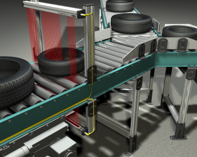

图1测量光幕在轮胎检测上的应用模拟图
  图1中,下方是一条轮胎传输带,待测轮胎在传输带上向前运动,通过四组光幕组成的光幕网,利用光幕系统的逻辑判断和检测的功能,可以检测出被测轮胎的高度,轮胎内外径,这些数据将传送给PLC系统,由PLC系统进行后台处理。
  两片式的EZ-ARRAY测量光幕操作简易,却集合高精度测量光幕MINI-ARRAY?的功能,能应用于复杂的测量检测环境下的测量光幕,并可应用于外形轮廓尺寸测量、物流分拣及纠偏。同时,两片式的设计,无需特别控制器,减少了用户的成本。可以执行最小检测物体5mm或是2.5mm边缘检测或纠偏分辨率。坚固的EZ-SCREEN?四级安全光幕金属外壳,能够适应艰苦的作业环境。同时,EZ-ARRAY测量光幕的检测高度为150-1800mm,检测范围可达400-4m,直接扫描工作方式时扫描时间为2.8-26.5ms。
  BannerEZ-ARRAY?测量光幕最大的特点在于可以精确到2.5mm的精确测量。结合了产品的特性和实际的现场应用,邦纳公司在该用户的实际轮胎测试中,采用了测量精度在5mm,纠偏在2mm方案配置,获得了用户的首肯。除了产品本身的优势之外,邦纳的专业服务团队给用户留下了非常良好的印象。从方案规划、产品调试、成型仅仅用了十多天的时间,便顺利完成。高效率、高质量的技术团队让用户对于邦纳的品牌更具信心。
