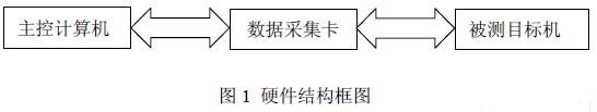

本系统由主控计算机、数据采集卡和待测目标机组成。 硬件结构框图如图 1 所示:
主控计算机为一台 PC 机,主要功能:进行I/O 配置;生成测试用例;进行过程控制。 数据采集卡完成仿真信号的输入和输出。本系统采用美国NI 公司的PCI-*0E 数据采集卡,配 有16 个模拟输入通道、2 个模拟输出通道、8 个数字I/O,自带A/D、D/A 等功能,完全满足了系统 需求。被测目标机为引信上起控制作用的微处理器。

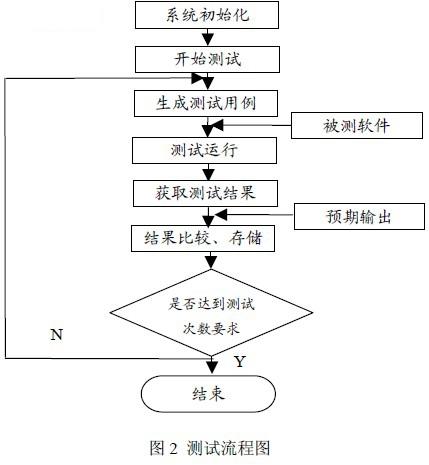

3.3 系统测试过程
基于虚拟仪器技术的引信软件安全性测试系统 测试流程如图 2:
