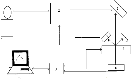

  本文研究的目的就是快速、准确地测得谷物品质的相关参数,所以仪器的性能就体现在快速、准确的测试并分析测试结果的能力。图1为近红外光谱仪的装置示意图,近红外光谱仪一般由光源、分光系统、测样器件、检测器和控制及数据采集处理系统组成;其中的关键部件就是光谱数据采集和分析单元,本文主要讨论数据采集部分的设计及实现。
  图1.近红外光谱仪器示意图
  1-光源;2-分光系统;3-反光镜;4-测样器件;5-漫反射检测器;
  6-透射检测器;7-计算机;8-USB数据采集通讯部分

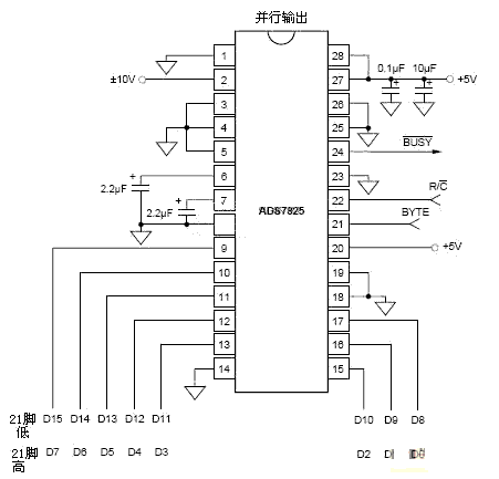

  其工作原理,在此着重介绍ADS7825在并行输出方式下的工作过程,如下图2所示为其并行输出时电路原理图。在并行输出方式下,启动初始化过程是由R/C(pin22)脚变为低电平并至少保持40ns开始,启动转换。BUSY(pin24)脚变为低电平,并保持到数据转换和数据输出寄存器刷新完毕。如果BYTE(pin21)脚为低电平,在BUSY的上升沿,触发输出信号的高8位数字;相反,若BYTE脚为高电平,输出信号的低8位数字。最终转换的数据以完全二进制数字格式输出。REF是外部参考电压输入端或内部参考2.5V电压输出端。此引脚应与一个2.2μF电容相连,并与REF脚的输出阻抗构成一个低通滤波器滤过带限噪声。CAP为内部参考电压的缓冲输出端,也应与一个2.2μF电容相连,在ADS7825的转换周期内,这样连接可提供给内置D/A转换器最佳的转换写入电流,同时对缓冲输出也是一种补偿。另外,在BUSY为低电平期间,不再接受新的转换指令。ADS7825在并行输出模式情况下,根据通道选择方式的不同,还可以分为连续转换方式和可编程通道选择方式。在CS、R/C和PWRD同时接低电平的情况下,若CONTC(pin25)脚为高电平时,ADS7825处于连续转换工作模式。此时,ADS7825将按顺序连续采集和转换4路通道中的信号;而在CONTC变为高电平之前,当前通道号就相应存入A0和A1通道选择的寄存器中,也就是说在连续转换模式下(即CONTCE为HIGH),A0和A1为输出端。对于前一个通道来说,输出数据BUSY在跳变为高电平时变为有效。另外,每一次转换结束,BUSY要跳变为高电平时,A0和A1能够输出将要转换信号的通道号。
  在可编程通道选择方式下,模拟输入通道的选择是由程序控制指令完成的。控制器发出数据转换指令和要转换的通道号,通过片选信号与A0和A1端译码选择需要的模拟通道,此时A0和A1为数据通道选择输入端。在完成数据通道的选择之后,后续各引脚的工作过程与连续转换方式下的情况类似。
  图2. ADS7825并行输出电路原理图

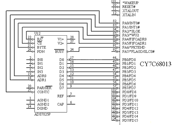

  USB接口单元的主要实现芯片是Cypress公司的CY7C68013,负责完成硬件系统和PC上位机之间的数据传输。Cypress公司的EZ-USB FX2系列芯片是世界上第一个集成USB2.0协议的微处理器,它支持12Mb/s的全速传输和480Mb/s的高速传输,可使用4种USB传输方式:控制传输、中断传输、块传输和同步传输,完全适用于USB2.0,并向下兼容USB1.1。其CPU采用增强型8051,它比标准8051的速度更快、功能更强,且指令集和标准8051完全兼容,并可使用C51编译器。FX2内部包含8.5KB的RAM,它们兼做程序存储器和数据存储器,增强型8051的固件代码就存储在该区域内,FX2也具有I2C总线,以使其能从外部EEPROM中下载芯片程序。另外,FX2系列芯片采用3.3V供电,且可使用USB总线电源,但是功耗较大。 [2]
  本系统中使用CY7C68013的PA0-PA6管脚作为AD工作状态的控制信号,以决定ADS7825数据采集和存储,PB0-PB7为8位数据总线根据工作状态进行高低8位的数据传输。如图3所示为CY7C68013和ADS7825连接原理图。

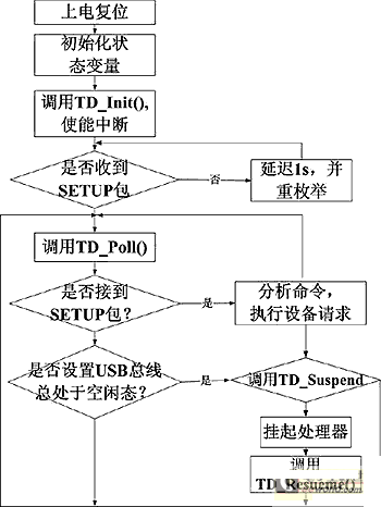

  框架完成了一个简单的任务循环(见图4)。首先框架初始化内部的状态变量,然后条用用户初始化函数TD_Init。从该函数返回后,框架初始化USB接口到未配置状态并使能中断。然后每隔1s进行一次设备重枚举,直到端点0接收到一个SETUP包。一旦检测到SETUP包,框架将开始交互的任务调度,其任务调度的步骤如下:
  ①调用用户函数TD_Poll,实现数据采集。
  ②判断是否有标准设备请求等待处理,如果有,则分析该请求并响应;其中,DR_VendorCmnd函数负责处理上位机发出的供应商定义请求,通过上位机发送请求来控制AD采集的开始和结束。
  ③判断USB内核是否收到USB挂起信号。如果收到,则调用用户函数TD_Suspend。从该函数成功返回后,再检测是否发生USB唤醒事件。如果未检测到,则处理器进入挂起方式;如果检测到,则调用用户函数TD_Resume,程序继续运行。如果从TD_Suspend函数返回FALSE,则程序继续运行。
  图4. 固件程序流程图

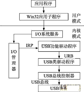

  2)设备驱动程序与应用程序的接口
  设备驱动程序介于硬件与用户应用软件之间。用户可以以一种规范的方式调用Win32API函数访问硬件,而不必考虑如何控制硬件。为了方便人们开发新的驱动程序,Windows已经自带了一些类驱动程序,用户只需要在这些类驱动程序的基础上编写功能驱动程序来实现特定的功能。图5给出了驱动程序的调用流程,可以清楚地看到功能驱动程序所处的层次。
  开发过程中主要是了解应用程序中如何调用驱动提供的接口函数。用户应用程序通过
  I / O 控制调用访问EZ-USB 设备驱动程序达到控制USB 设备的目的,应用程序首先通过调用Win32函数CreateFile来取得访问设备驱动程序的句柄,再利用Win32函数DeviceIoControl对设备进行I / O 控制。
  (1) 获取设备句柄。
  EZ-USB 设备驱动程序可以与多个EZ-USB 设备通信。每一个连接到主机的EZ-USB 设备,驱动程序都为它创建一个形如Ezusb-i(i从0递增)的链接符。Win32 函数CreateFile以设备链接符为参数获取第i个Ezusb设备的句柄。通过CreateFile函数获取USB 设备句柄后,再利用I / O控制来处理设备的I / O 请求。[2]
  (2) 设备I / O 控制
  应用程序通过Win32 函数DeviceIoControl向设备驱动程序发送I / O 请求。DeviceIoControl函数通过I / O 控制码(IOCTRL)及其他辅助参数向设备驱动程序发送特定的I / O 请求并返回操作结果,来实现数据或控制命令的传输。[2]
