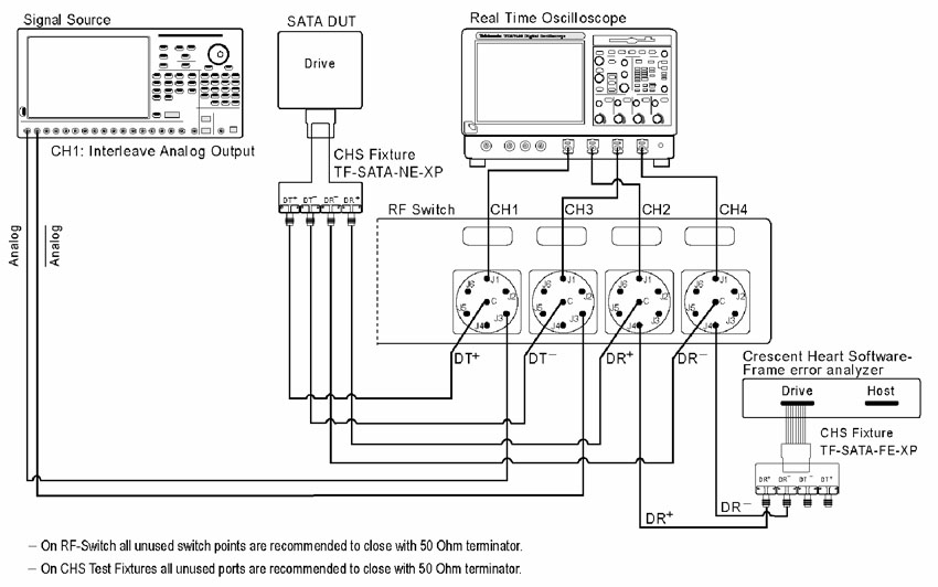

        不管是通过LAN、GPIB还是USB连接,该软件都自动(或按需)扫描和检测支持的仪器。除泰克仪器外,其在初期还支持Keithley的RF Switch及Crescent Heart 软件 (CHS)的错帧计数器。(TekVISA™是一种标配软件功能,允许使用仪器上运行的应用软件控制仪器,或者从外部的PC工作站上通过网络连接到仪器上运行应用软件控制仪器.。应用软件包括LabView, Microsoft Excel, C, TekExpress, TestStand, 等等。
        一旦设置了测试方案及正确连接DUT,用户只需按“运行(Run)”钮,就可以执行选择的测试套件。它通过帮助菜单提供联机帮助,用户可以直接访问参考信息,如设置图及TekExpress SATA自带的批准的SATA MOI。工程师和测试技术人员可以了解测量原理,更好地理解测试结果。
