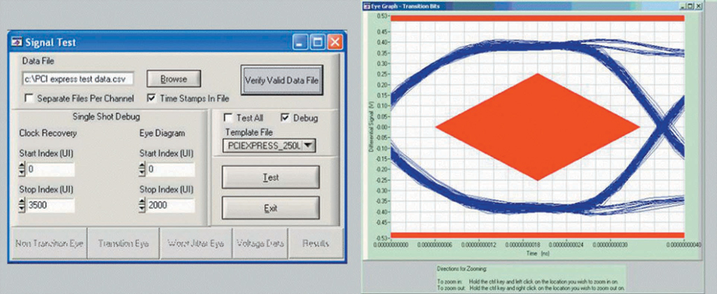

        物理层:要对所有部件的物理层进行测试--电气信号位于PCI Express的中心。对于主板,用兼容性测试负载板(CLB)来连接示波器和任意不同宽度的PCI Express插槽。对于插卡,用兼容性测试基板 (CBB)来提供相应的连接。利用PCI SIG提供的软件对示波器捕获到的数据的眼图、抖动和部件比特率进行分析(见图2)。这些测试用于验证PCI Express部件具有互操作性所需的正确的发送眼图和信号幅度。
图2:SIGTEST软件在分析一个PCI Express部件。
