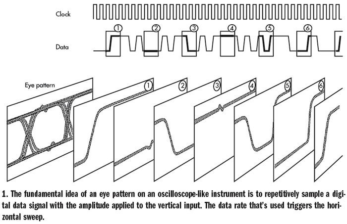

如今的噪声问题已经进入下一个领域:高速串行背板。实际上,这与噪声和抖动都有关,严格地讲,这是一个应用技术。Tektronix的Pavel Zivny将噪声定义为“垂直(用于光信令的电压或功率)方向上的所有不良现象”,并将抖动有所区别地定义为“水平发方向(即时间方向)上的所有不良现象”。问题在于由于这两种现象共同作用而对误码率(BER)性能产生影响,因此很难分隔这两个问题。        现在已经可以进行大量串行数据测量,或者至少将测量表示出来用于分析,如图1中的眼图所示。在存储管模拟示波器出现之后,工程师们开始使用眼图进行定性分析。他们在一个重复的位图上观察两个转换过程,发现如果数据抖动时,重叠的波形会趋于平缓。
        早期的数字存储示波器(DSO)带有彩色显示器,但内存相对较小,通过用颜色显示抖动事件的相对分布情况,这种示波器增加了第三种定性关系。目前的DSO的速度较快,其内存可以存储长数据序列,DSP引擎能够进行数据分析,可对眼图测量进行定性分析。
        这种示波器还可以简化设置,并提供标准图像波罩,并将图像用于可行/不可行测试(请参阅“眼图样本尺寸和定时”)。

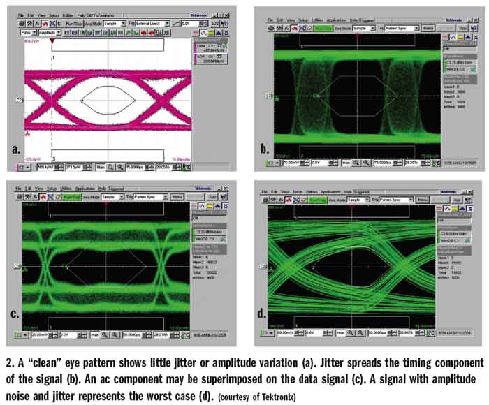

        为了了解广义上的噪声影响串行数据传输的原因,这里引入几个眼图。图2a是一个好信号的眼图。接收器将有短暂的时间用于检测传输。在图2b中,眼图中的电压是固定的,因此问题不在于电压,但是定时边沿的抖动非常厉害。在图2c中,定时边沿没问题,但是信号在垂直面的杂声状况很差,可能来自电源。
        图2d为同时有噪声和抖动问题的信号。接收器比较器将不得不与低噪声相比,从而在高电平和低电平之间控制较窄的电压范围。另外,由于传输向前后来回移动,用于了解信息的电路的定时边沿逐渐减小。

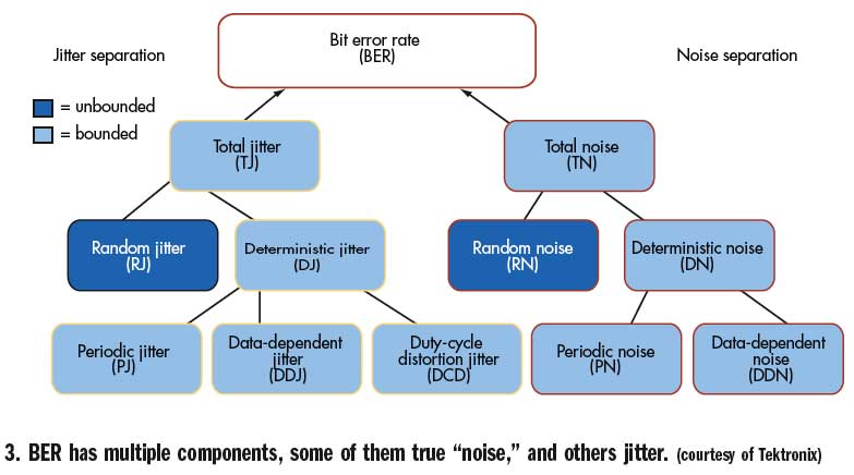

        这些测量的实际目的是评估不同抖动和噪声对误码率的影响(图3)。抖动有很多组成部分。而噪声则主要分为随机噪声和确定性噪声。
        随机噪声是我们使用示波器或频谱分析仪观察信号时通常所指的噪声或RMS噪声。确定性噪声则被分成周期噪声,这种噪声具有与信令位速率无关的清晰的频谱分布。例如,来自电源的串扰就是一种周期噪声。串行数据未在处理器时钟上运行时,处理器时钟也会出现周期性噪声。
        数据相关噪声(DDN)能以取决于位图的方式捕捉位速率造成的损害,如lonely-low图(在这种图中,许多电平为一的两端分布着零电平)。DDN通常是由ISI (码间干扰)引起的,即由于传导或电容性耦合、损失或传输线路的影响,能量从一个位耦合到相邻位的物理机制引起的。

        BER计算的基本部分为时间间隔错误(TIE),即数据边沿和恢复时钟边沿之间的差。TIE直方图的测量可以确定抖动值超过给定最大值的可能性。
        为了获得BER,数据样本的TIE将以TIE值与该值出现次数的直方图的形式表示。这样做的目的是为了确定数据传输与数据采样同时发生的可能性。如果数据同时也在被采样的话,直方图将有可能有条件地在位周期内的给定时间出现数据边沿。浴缸曲线(产品失效曲线)以图形方式显示了这种关系(图4)。
        系统通常在10-12范围内指定误码率。以10-12的范围测量一以下可能性的事件会产生过多边沿,以致于无法获取这些边沿,而现在的仪器也无法存储这么多的边沿。这将需要从较小规模的测量中对直方图进行归纳。
