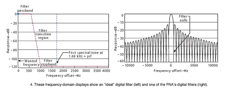

        利用窄带检测,利用一个数字矩形滤波器消弱接收信号中除了调制基调成分以外的所有成分是很有必要的。这需要一个最小阻带频率小于脉冲调制信号PRF的滤波器从而具有最优的阻碍。滤波器过渡斜度需要远离第一个PRF单音(图4,左),这样对不需要的单音具有最大的阻碍。这个滤波器会很难设计因为PRF单音会和基频很近。严格的矩形滤波器在频域有一些折衷,例如在时域具有额外的抖动。对此,滤波器设计者在频域和时域采用不同的技术获得最佳的性能,同时提供有效的滤波性能。
        图4的左面给出用于分析仪中的一个可能的中频数字滤波器的响应。它在形状上不是矩形,因此如果不加改变地使用,会在频域引入不需要的成分,从而导致测量误差。另外,这个数字滤波器在频域具有周期排列的零点。这些零点的周期与接收机的采样速率和数字滤波器的结构成正比。使用一个微波PNA,通过调整数字滤波器的零点对准不需要的脉冲调制谱成分有可能滤除不需要的信号分量,只留下基频(图5)。这种滤波技术的一个优点是滤波器的零点非常深,能为脉冲调制谱成分提供很大的阻碍。另一个优点是零点可以和基频很接近因为零点的过渡区非常陡峭。
