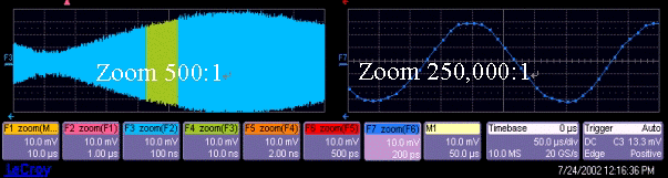

由于实时示波器技术的迅速发展,现在可以利用示波器来捕获并分析全波段超高频RF信号,实时示波器提供的独特先进分析能力是传统CDMA和其它无线技术频域设备无法完成的。        像图1所显示的屏幕显示功能在以前就无法实现,八个窗口用不同的放大倍率显示同一个实时无线CDMA信号。要同时观察到信号特征和波形需要大量波形采集存储 器,本图中的无线CDMA信号使用了1,000万个采集点,在最后一个缩放比例为250,000:1的视图中,可在CDMA信号上升和下降沿上见到实际数 据采集点。正如图上所看到的,一次采集到的采样点足以精确地表现出实际信号形状。
