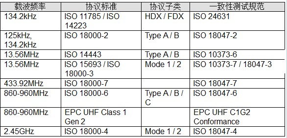

RFID协议一致性测试规范是随着RFID协议标准的发展而发展起来的,测试规范的目的即确定被测单元的特性与协议标准的规定一致。ISO和EPCglobal都根据已发布的RFID协议标准制订了对应的测试规范,用于指导进行规范、可靠的RFID协议一致性测试。由于不同RFID协议的调制参数、编码方式、防冲突机制、帧结构、指令集等都各不相同,且不同频段的RFID产品可能具有完全不同的特性,所以每一种协议都有其对应的一致性测试规范,如表1-1所示:
表1-1:RFID协议标准对应的一致性测试规范
RFID协议标准中规定了包括物理层和协议层在内的各项特性,而一致性测试规范中则规定了测试环境、测试项目和测试预期结果,根据测试规范列举的测试项目,通过比较被测单元的实际输出与预期输出的异同,来判定被测单元是否与协议标准的规定一致。

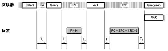

首先,RFID阅读器与标签的测试与传统设备的测试差异较大,以EPC UHF Class 1 Gen 2标准为例,阅读器和标签通讯的时序如图1-1所示:
图1-1:EPC UHF Class 1 Gen 2通讯时序
整个实时通讯过程在数毫秒内即全部完成,其中包含了2条指令以及2条应答交互的实时握手操作,即Query(指令)→RN16(应答)→ACK(指令)→PC+EPC+CRC16(应答),其中链接时间T1和T2都在微秒量级。根据协议标准,ACK指令中必须正确包含前一条应答中的16位随机数,且在规定的链接时间T2之内反馈给标签,否则通讯将失败。因此采用预生成信号的方式无法完成实时通讯过程,测试系统必须具有在极短的时间内实时生成信号的能力,传统的信号发生器无法满足该协议的时序要求。

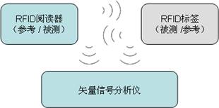

严格来说,成功/失败模式并未真正构成RFID协议一致性测试系统,该模式更多的只作为一种辅助的测试手段。针对成功/失败模式的不足,我们可以在它的基础上增加频谱仪和示波器等仪器,构成监听模式。进一步的,我们可以采用矢量信号分析仪等高级信号分析仪器替代频谱仪和示波器,以获得更加强大的信号分析能力。在该测试模式中,当参考单元和被测单元之间进行数据交换时,我们可以通过第三方仪器对通讯的信号进行采集和分析。监听模式如图2-2所示:
图2-2:监听模式
该测试模式能够实现的协议一致性测试功能主要取决于两个要素,首先是矢量信号分析仪。RFID协议一致性测试,要求矢量信号分析仪不仅具有传统的时域和频域分析功能,还需要具有针对RFID协议的解调和解码功能,才能获得通讯过程中的数据。同时,矢量信号分析仪还需要具备适合于RFID信号的同步触发采集功能,如射频功率触发或频谱模板触发。由于几乎所有RFID信号都是间断的瞬时信号,具有射频功率开启标志着通讯开始的共同特征,射频功率触发已成为最常用的触发采集方式。除此之外,由于RFID阅读器和标签之间的通讯速率很快,受限于矢量信号分析仪的操作和信号处理速度,监听模式下无法实现对信号的实时分析,而只能采用实时采集,离线分析的方式,因此矢量信号分析仪的信号存储能力就显得至关重要了。
监听模式在弥补了成功/失败模式的不足的同时,也存在着同样的局限性,即该测试模式的另一个要素,参考单元(阅读器或标签)。在RFID协议标准中,对于大多数参数的规定,都采用了灵活组合的方式,即阅读器和标签都可以在宽泛的范围内进行操作,如不同的调制参数、编码方式、数据速率、强制的和可选的指令集等。需要说明的是,协议标准规定阅读器和标签并不需要同时支持所有的参数组合方式,而由于研发和生产成本等因素的制约,实际的RFID产品也无法支持所有的参数组合方式。
参考单元的选择很大程度上决定了该测试模式的效果,但寻找一个包含了所有功能的“完美”参考单元几乎是不现实的。退一步来看,即使找到了“完美”参考单元,对于完成RFID协议一致性测试来说还是不够的,因为在协议一致性测试中,不仅需要测试协议规定的正确通讯流程,还需要执行非正常流程来测试被测单元在特定条件下的反应。
受参考单元功能限制的影响,监听模式很难实现全面的协议一致性测试,但对于协议一致性测试来说,测试的完整性却又是必须保证的。因此,监听模式只适合于基本的物理层测试,如不依赖于标签应答的阅读器射频参数等。

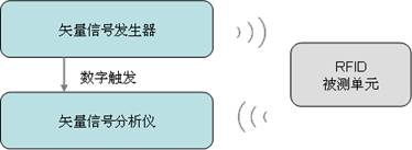

RFID协议一致性测试系统的第三种实现是激励/响应模式,在这种模式下,参考单元被矢量信号发生器所取代,矢量信号发生器可以发射特定的RFID信号给被测单元,并同时给矢量信号分析仪发送一个数字触发标志,在收到触发时矢量信号分析仪开始同步采集通讯信号以进行分析。激励/响应模式如图2-3所示:
图2-3:激励/响应模式
该测试模式在各类测试应用中是比较常见的,因为这种测试模式具有很强的可控性并且容易实现自动化测试。与被动的监听模式不同,激励/响应模式能够主动的发射所需的激励信号,以此获得一个预期的响应信号,可以有效的提高信号分析工作的效率。对比于分析一个已知的预期信号,被动的分析一个未知信号往往要花费成倍的运算量与处理时间。激励/响应模式的可控性,还在于它可以通过激励信号主动的控制被测单元的状态,进而控制整个测试的流程,这也是自动化测试必不可少的条件。
在使用矢量信号发生器替代参考单元之后,监听模式下最大的局限性也得以改善。现代的矢量信号发生器通常都是支持程控的,可以通过软件来自由的控制各种物理层参数,仿真不同RFID协议的阅读器指令或标签应答,而矢量信号发生器和矢量信号分析仪的协同工作,也使得协议层参数的控制成为可能。进一步的,该模式下还能够执行非正常流程,测试被测单元的错误处理机制,进行完整的协议一致性测试。
激励/响应模式的优势显而易见,这也使它成为RFID协议一致性测试的最佳方案,此外还可以用于RFID互操作性测试和性能测试。但基本的激励/响应模式仍然有一个问题尚未解决,即RFID协议标准中的实时握手通讯过程,因此只能适用于大多数不需要实时握手通讯的RFID协议一致性测试。

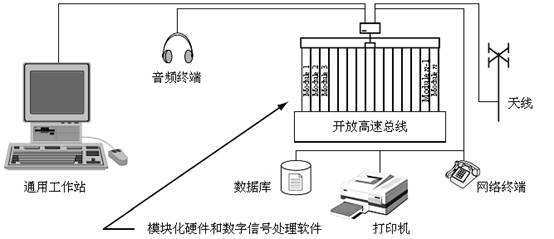

软件无线电作为一种开放式构架,在不同的具体应用中其体系结构也会稍有差异, 借鉴ITU-R SM.1537标准对软件无线电接收机的定义,我们可以看到适用于各种软件无线电系统的一般准则,如图2-5所示:
图2-5:软件无线电(接收机)的体系结构
软件无线电的体系结构包含三个关键要素:模块化硬件,开放高速总线,数字信号处理,以下将依次介绍各要素的特点及其对RFID协议一致性测试系统的影响。

随着无线通讯技术的高速发展,对于测试测量也提出了更高的要求,测试项目和范围与日俱增,测试精度和速度要求急剧提高。在测试系统中,对仪器的“智能”要求越来越高,仪器中微机的任务不断加重,仪器在很多方面逐渐向计算机靠拢,测试系统中包含的重复部件也越来越多,因此需要统筹地考虑仪器与计算机之间的系统结构。在这种背景下,1982年首次出现了一种与PC机配合使用的模块化仪器,测试系统的结构逐渐也从传统的机架层迭式结构发展成为模块化硬件结构。
基于模块化硬件的测试系统通过选择合适的硬件模块并在标准的软件环境中定制测试程序,即可满足各种具体的应用需求,采用模块化硬件构建的测试系统比传统仪器具有更高的同步特性、数据吞吐量、测量精度和灵活性。在RFID协议一致性测试中,以实时仿真模式为例,我们可以选择模块化的FPGA基带处理器、模块化的射频上变频器、模块化的射频下变频器来构成集成的测试系统。灵活的模块化硬件结构也为系统提供了良好的扩展性, FPGA基带处理器可以满足不断演进的RFID协议,通用的射频前端则提供了HF、UHF 以及Microwave等多种频率接口。
2. 开放高速总线
仅模块化硬件并不足以构成一个完整的测试系统,模块化硬件之间还需要开放的高速总线来连接成为一个有机的整体,在测试测量技术发展的过程中,先后出现了GPIB、VXI、PXI、PXI Express等多种仪器总线。
早在机架层迭式结构的阶段,人们就认识到几乎不可能采用独立仪器来实现一个完整的测试系统,提出了采用不同仪器组合,通过仪器总线来构建测试系统的方法。最早于60年代中期发展起来的惠普接口总线(HP-IB)是第一种被广泛应用的仪器总线,也被称为GPIB,它能够把最多15台仪器连接到一台控制器上,最高数据传输速率为1MB/s,许多仪器制造商提供了大量支持GPIB总线的测试仪器。GPIB总线的主要局限在于它的带宽,在应用于高数据流量的测试场合,如无线通讯测试时,可能成为系统的瓶颈。在模块化硬件结构基础上,则发展出了基于VEM总线的仪器扩展平台VXI总线,基于PCI总线的仪器扩展平台PXI总线,以及基于最先进的PCI Express总线的仪器扩展平台PXI Express总线。
PXI总线在每一个桥段上允许连接7个外围设备,使用PCI-PCI桥接后最多可以有256个扩展设备,能够达到132 MB/s的最大数据传输速率。在大幅度提高总线带宽的同时,PXI总线还加入了多背板同步时钟,把10MHz的参考时钟分布到所有的外围设备上,并且有8条可选择的总线触发线。PXI Express总线在具有PXI总线一系列优点的基础之上,更进一步的把最大数据传输速率提高到了数GB/s级别。在RFID协议一致性测试中,通讯过程通常在毫秒量级的时间内即完成,这就要求测试系统的各个组件之间具有可靠的高速同步机制,对于脱离开放高速总线的系统来说,精确的同步机制通常很难做到。另一方面,通讯信号的采集分析需要较高的采样率来保证信号的完整性,由此而带来的高数据流量也得益于开放高速总线而解决。
