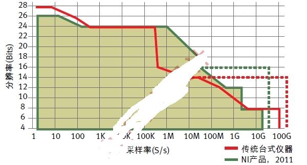

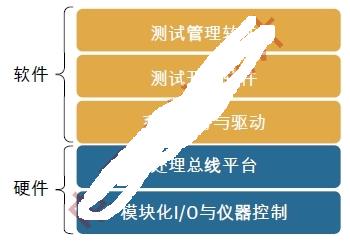

一个完整的自动化测试系统的构建,应该遵循图1所示的五层架构。模块化I/O位于整个自动化测试系统五层架构中的最底层,它将直接接触到实际物理信号,完成信号调理以及信号数字化等工作。这些模块化I/O主要是基于PXI或者PCI总线的仪器。借力于半导体技术的快速发展,可以在非常小的体积内,以较低的成本完成高性能的测试测量工作。图2显示了模块化数字化仪与传统仪器的性能比较。模块化仪器提供的灵活性、用户自定义性与可扩展性,配合软件的强大能动作用,体现出传统仪器所无法比拟的巨大优势。
图1:以软件为核心的模块化测试系统的五层架构。
图2:模块化I/O与传统仪器的性能比较。

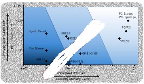

每个自动化测试系统的核心部件都是计算机(种类包括台式计算机,服务器工作站,便携式电脑或者嵌入式计算机等)。PC机的广泛使用,促成了高性能内部总线的不断进步。其中的PCI和PCI Express总线,具有最低的延时和最高的数据吞吐量或者带宽。而PCI Express总线进一步扩展了PCI总线的带宽,以满足不断增长的带宽需求,同时,它也在软件上与PCI总线完全兼容,如图3所示。
图3:各种工业总线数据带宽和延迟比较。

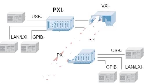

开放的PXI/PXI Express平台也提供了用于与VXI系统或分立仪器进行通信的标准硬件和软件,包括GPIB、USB、LAN、串口等接口(图4)。事实上,许多实际的测试系统都不是基于单一总线的系统,而是一个混合总线系统,比如:既有PXI设备,又有基于GPIB的传统仪器,但是PXI则更适合作为这种混合总线系统的核心。一方面,作为一种内部总线,PXI具有最大的数据传输速率和最低的延时,从而保证其不会成为整个系统数据传输的瓶颈;另一方面,PXI平台的硬件基于标准的PC技术(如PCI/PCI Express总线,通用的CPU和外围设备,同时,主流的Windows软件构架对用户来说也非常熟悉)。基于PXI系统进行自动化测试系统的开发和操作,就像使用标准的基于Windows的PC机一样方便,而且也便于维护和升级。
图4:以PXI为核心构建的自动化测试系统。

可以看出,软件定义贯穿于构建整个自动化测试系统的始终。使用结构清晰、灵活易用的软件工具可以加速整个开发过程,缩短开发周期。如图1所示,构建以软件为核心的自动化测试系统的架构包含了三个层次。
系统服务和驱动层是连接软件开发环境和硬件设备的纽带。除了起到设备驱动的作用,这一层还包含了硬件设备管理和诊断测试等功能。例如:NI的测量与自动化浏览器(Measurement and Automation Explorer,MAX)软件,可以帮助开发者对所有的NI硬件和众多通过仪器总线连接的传统仪器,进行统一的自动检测和配置管理。其集成的诊断测试功能,可以帮助开发者将软件和硬件分离进行调试,迅速找到问题的症结。同时,测试面板则可以帮助用户快速检查硬件功能。系统服务和驱动还通过应用编程接口(API),提供了对测试应用开发软件层的集成。这样,开发者可以很容易地实现针对设备的编程,从而提高开发效率,减少维护成本。
测试应用开发软件(ADE)在测试软件架构中扮演着承上启下的作用。系统开发者在进行系统的设计与组合时,需要借助ADE实现具体的测量应用程序,向最终用户显示必要的信息以及连接其他应用程序等多项功能;同时,ADE需要与系统服务和驱动层紧密集成,从而实现与硬件无缝连接。不仅如此,用于开发测量和自动化应用的ADE,需要为各应用领域提供易于使用的设计模型和现成的处理算法,从而进一步提高开发者效率。
随着软件在系统实现中的重要性不断提高,开发者会花费大部分时间在应用程序的开发上。因此,一个应用开发软件工具的好坏,直接影响着整个系统开发的成功与否。NI图形化编程软件LabVIEW,为用户提供了高效而直观的测试测量应用程序开发工具,结合无缝连接的NI设备驱动和内置信号处理算法,用户可以从仪器I/O获取原始的测量数据,通过各种现成可用的分析函数工具包得到测量结果。此外,对于习惯文本编程的用户,可以选择基于ANSI C的NI LabWindows/CVI或基于Microsoft可视化工作室(Visual Studio)的NI测量工作室(Measurement Studio)软件。另外,针对具体应用,NI也提供了一些基于配置的开发软件,以加速用户开发的过程。比如,针对视频测试的NI VideoMASTER,针对实时测试与硬件在环仿真的NI VeriStand,针对自动检测的NI视觉生成器(Vision Builder for Automated Inspection)等。基于这些软件工具,用户可以无需编程而实现快速开发,也可以结合LabVIEW进行更加深入的自定义。NI不仅提供了这些软件的开发环境,而且针对不同的应用,提供了加速开发的现成算法IP,从而进一步加速工程应用的开发。此外,基于NI开放的软件平台,也可以使用各种第三方软件环境开发的现成算法。
系统管理软件层位于软件架构层次中的最顶层。对于一个自动化测试系统,有些测试任务会根据被测设备(DUT)的不同而不同,例如:仪器的配置,结果的分析等;而有些测试任务则为通用,例如:测试流程的管理,测试报告的生成等。为了进一步提升测试效率,降低软件维护的成本,将DUT级别的任务与系统级别的任务相分离的测试策略就显得尤为关键。通过快速创建测试流程,集成报告生成和数据库管理功能,以及建立不同级别用户的人机界面,测试管理软件能够帮助用户大幅缩短软件的开发时间,并可以在整个开发周期中迅速地重用、修改和维护测试程序(或者模块),来满足从DUT测试到整个ATE系统测试等不同的需求。专业测试管理软件(如:NI TestStand)除提供上述功能,其内置的并行和自动协调测试工具,还可以帮助用户大幅提升测试效率和增加系统吞吐量。
