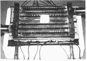

        半导体制冷制热装置通常由多块热电堆或制冷单元组成,其中冷端和热端均加装有散热装置。需要制冷时,冷端置于室内吸热,以达到降低温度制冷的目的;热端则置于室外通风散热。而在冬季,环境温度较低需要制热时,则可通过改变电源的正、负极来改变通过热电堆的电流方向,此时热电堆的冷端就变成了热端向室内放热,而原来的热端则变成了冷端向周围环境吸热,从而达到制热空调的目的。图1所示是本设计的制冷模块实验装置图。
        图1 制冷模块实验装置

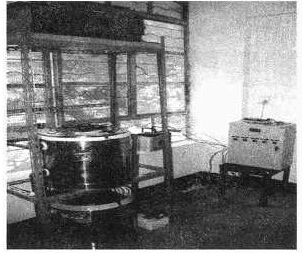

        本系统的控制装置主要有2个功能,一是调节室内温度以及测量和控制制冷片冷端和热端导热陶瓷片表面的温度。二是调节室内湿度,即控制一加湿装置。该系统不但可实现自动化和智能化,同时也可为室内提供最为舒适的环境。其整体系统试验装置如图2所示。
        图2 空调整体系统实验装置

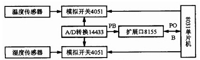

        本系统选用ATMEL公司生产的AT89C51单片机、2个DALLAS公司生产的DSl8B20集成温度传感器、电容式湿度传感器HSll01来进行硬件设计。系统分为湿度采集、温度采集、键盘显示、报警显示和执行输出五部分。各部分电路以AT89C51单片机为核心,并分别由单片机输入/出端口将温、湿度或键盘扫描信号采集到单片机,在经过单片机的运算处理后,由输入输出端口输出到报警显示和执行端口进行温、湿度的自动控制和监测。其控制系统结构框图如图3所示。

        3.1温度采集
        单片机的PO.1和P0.2端口作为温度传感器的数据输入输出口。温度传感器DSl8B20采用一线制数据传输,所以本系统只需要一个端口,即可完成传感器的输入输出操作。温度传感器检测到模拟温度后,可将其转换成9~12位数字存储在暂存器中。读取温度值时,就可在严格的时序下从端口PC5上进行读取。
        3.2湿度采集
        HSll01实际上相当于一个湿敏电容,其振荡电路由555定时器组成,当环境湿度变化时,湿度传感器HSll01的电容量会随之改变,这样,通过振荡电路可将该电容值转化为频率与之呈反比的方波信号,并将该信号通过PD3传送给单片机。单片机通过频率计算便可得到相应的湿度值。

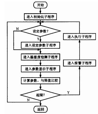

        单片机上电后,首先应初始化系统。初始化完成后,再判断是否设定温、湿度上下限值,若已设定,则进入设定参数子程序,否则,进入温、湿度检测子程序。温、湿度检测子程序调用完毕后,再进入到温、湿度参数显示子程序,之后,再进行超限判断。若有超限,则进入报警显示和执行子程序,否则,回到初始化模块重新执行。其主程序执行流程图如图4所示。
        图4 主程序流程图
        本设计的主程序包含初始化模块,温、湿度检测模块,温、湿度参数显示模块,报警显示模块和执行模块。其中初始化模块负责调用初始化系统子程序,以初始化相关的IO端和定时计数器;温、湿度检测模块负责调用温度检测子程序和湿度检测子程序,温度检测程序从初始化温度传感器DSl8B20开始启动温度转换,等待转换完成后,读取9位二进制代码和处理数据,并将其转换成相应的温度值;湿度检测程序则从初始化湿度传感器HSll01开始计算湿度信号的频率,并将其转换成相应的湿度值;温、湿度参数显示模块主要负责调用键盘显示驱动芯片CH452L的显示参数子程序,CH452L显示驱动程序可从初始化CH452L开始启动显示驱动,并进入显示程序,同时发送温、湿度值;执行模块负责调用报警显示和执行子程序,执行程序和报警显示程序从判断是否超限开始,只要温、湿度中的任何一个参数超过了限值,系统便进入控制执行程序和报警显示程序。
