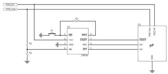

        UM706的一个典型应用如图2所示。电路中,看门狗输出与手动复位输入相连,微处理的复位触发信号可以是上电/掉电、按键接地或看门狗定时器溢出。该电路非常简洁,可同时对多种复位信号进行管理,但是缺点也很明显,就是前文提到的,若微处理器启动周期超出看门狗溢出周期,复位信号将反复被触发,系统死锁。
        图2.典型应用

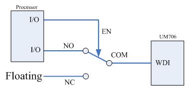

        针对图2应用电路的不足,巧妙的增加一个SPDT(单刀双掷)模拟开关UM3157,可以实现在微处理器启动期间禁止看门狗。

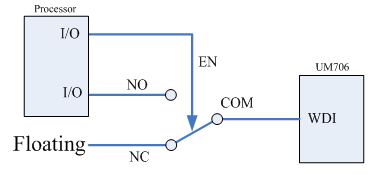

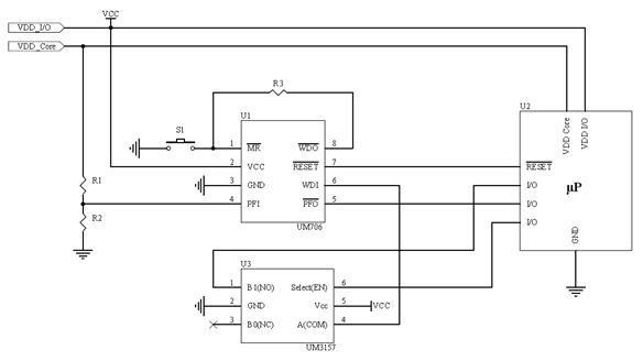

        UM706的规格书指明,当看门狗输入端WDI悬空或三态时,看门狗禁止,内部计数器停止计数,输出端将保持高电平。充分利用这一特性,处理器启动期间,通过模拟开关使WDI选通到悬空通道(如图4所示),看门狗禁止,不影响系统正常启动;待系统启动完毕,连接EN的I/O引脚输出控制电平,使WDI选通到另一I/O引脚,看门狗使能,实现正常的喂狗操作(如图5所示)。另外,需特别注意的是,一般处理器上电后,I/O引脚默认输出高电平或低电平,无论哪种情况,只需保证启动期间WDI悬空即可,故图3中NC与NO引脚哪个悬空,哪个接处理器I/O,视具体情况而定。
        图3的应用电路,可以说非常实用,UM3157为SOT363封装,尺寸仅2mm*2mm,成本非常低,占用处理器资源也很少,只需一根额外的I/O引脚控制模拟开关的通道选择。

        图4.启动期间模拟开关状态
        图5.启动完毕模拟开关状态

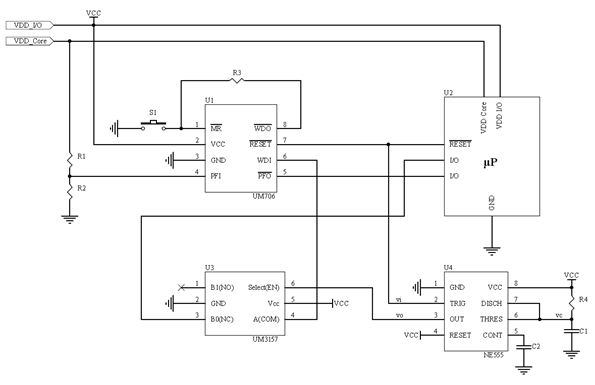

        如图6所示,在图3电路基础上增加555定时器搭建的单稳态触发器,通过设置外部RC元件参数,可灵活设置看门狗的禁止周期,若系统在预先由RC元件设定的时长内未完成启动,看门狗重新被使能,再经短暂的溢出周期后(UM706看门狗溢出周期典型值1.6秒),输出低电平,系统被复位,重新启动,直至成功。
        图6.利用555定时器设置看门狗禁止周期

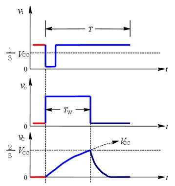

        原理分析:无论何种原因触发复位信号,上电/掉电、按键接地或看门狗溢出,输出0电平,即555电路TRIG引脚的输入信号vi为0电平,由于vi连接至555定时器内部比较器的同相端,该比较器的反相端通过内部分压电路连接到 ,此时 ,该比较器输出为0,即内部RS触发器的置1端为0,则RS触发器输出1,OUT引脚输出1,vo为1,模拟开关COM选通到悬空通道NO,看门狗禁止。与此同时,555定时器内部放电开关管由导通态变为截止态,单稳触发器进入暂稳态,电容C1开始充电,放电端电压vc“缓慢”上升,如图7所示。看门狗禁止周期由R4和C1设定,
        通常R的取值在几百欧姆到几兆欧之间,电容的取值范围为几百皮法到几百微法,的范围为几微妙到几分钟。但越大,其精度和稳定度也要下降。
        当放电端电压,555定时器内部RS触发器置0端为0,RS触发器输出0,vo=0,模拟开关COM选通到通道NC,看门狗使能,若启动正常,微处理器可正常喂狗。与此同时,555定时器内部放电开关管由截止态变为导通态,单稳触发器进入稳态。
        图7.单稳触发器波形
        图6的应用电路,本质上是一种双看门狗设计,处理器启动过程中利用555定时器,对启动过程进行长看门狗周期管理;待启动完毕,电路自动切换至UM706内部看门狗,对程序运行进行短看门狗周期管理;其中,模拟开关UM3157起到桥梁的作用,把两部分巧妙的组合成一个有机整体。
