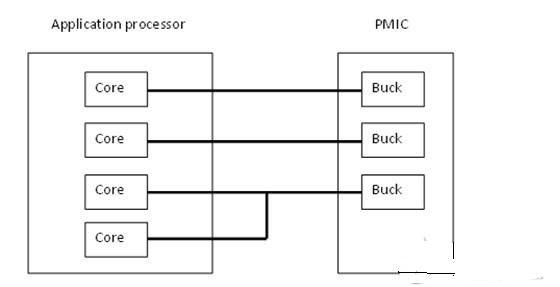

        当双核处理器于2011年进入市场时,单核设备通常使用的电源架构只经过了简单的扩展,以便通过通用供电轨为两个处理器内核供电。随着多核路线图的不断演进和四核处理器的问世,并考虑到正处于研发阶段的八核处理器以及更加复杂的未来处理器,我们需要能够异常灵活地控制各个内核的供电电源,从而实现优化能效的目标。这需要异常复杂的电源管理架构,将每个内核单独划分到由一个稳压器供电的各自的电源域中(见图1)。这种方法能够使用较小的稳压器,降低最坏情况下的电流需求。
        图1:将内核划分到不同的电源域中可实现灵活高效的电源管理。

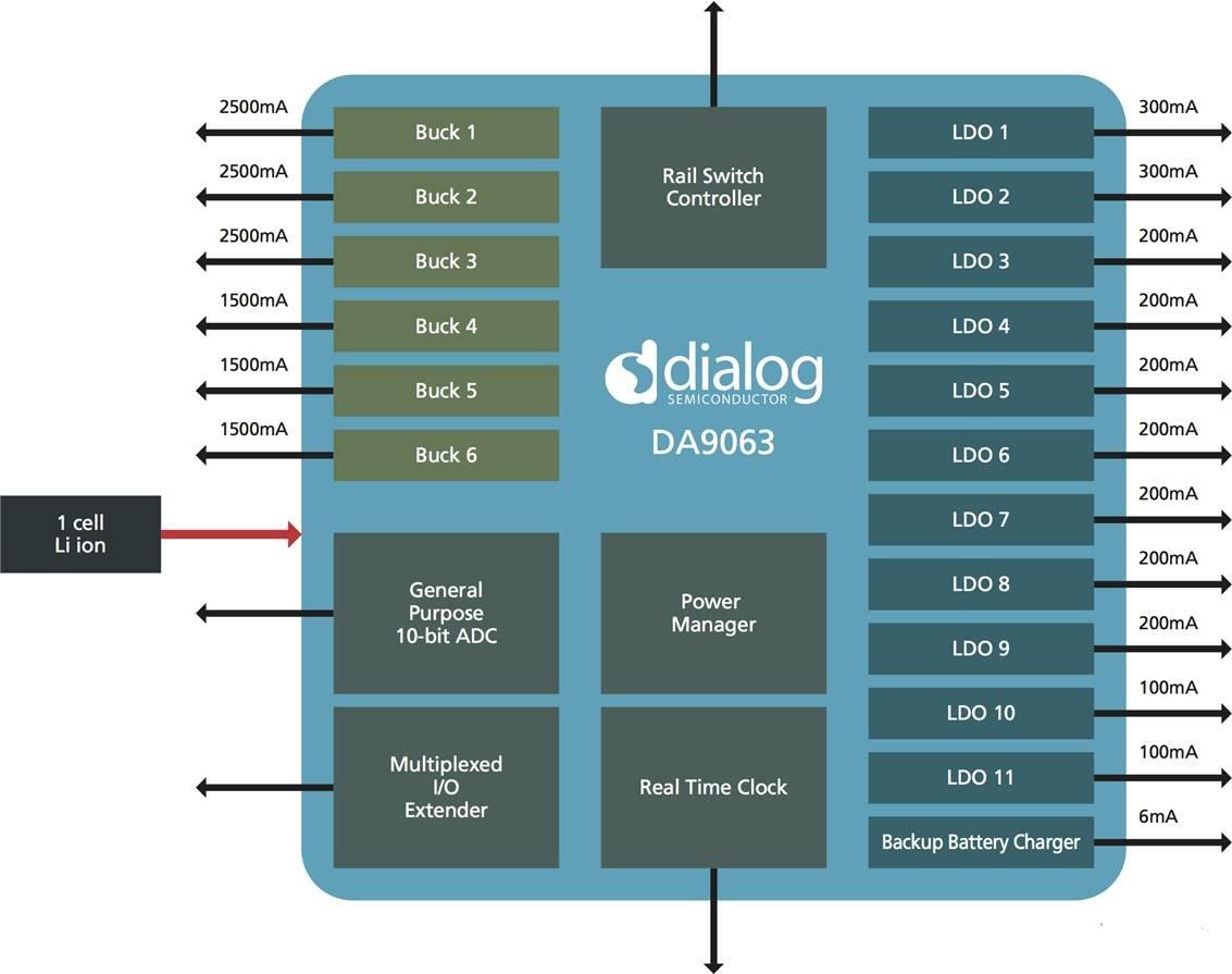

        作为针对多核应用而优化的新一代PMIC的一个典型例子,Dialog半导体有限公司的DA9063拥有6个固定切换频率为3-MHz的降压稳压器。它可以使用高度仅为1毫米的1-μH电感器,因此支持移动设备的超小尺寸,同时又能让稳压器满足较高的峰值电流要求。
        动态电压控制(DVC)功能可以根据处理器负荷调节电源电压。6个降压稳压器中有三个能够提供高达2.5 A的电流,其余三个可提供高达1.5 A的电流。并联这些稳压器可以实现5 A或3 A供电轨,以满足当今性能最高的处理器对内核电流的需求。因此,设计人员可以扩展或调整配置,以满足不同的系统要求。
        此外还有11个额定输出电流在100到300 mA范围内的可编程LDO稳压器。由于支持远程电容器配置和1.5/1.8 V低输入电压运行,它可以级联一个适当的降压电源,从而提升系统的综合效率。此外,还可以将多个LDO配置为限流旁路开关,用以支持存储卡、外联附件等其它外设。
        不仅如此,某些LDO针对低噪声应用而优化,其中一个可以被配置为一个由PWM控制的6位振动电机驱动电源,用于实现用户触感控制功能。
        图2框图显示了DA9063中集成的6个降压稳压器、11个LDO、备用电池充电器以及电源管理和监控功能。
        图2:Dialog半导体有限公司的DA9063 PMIC中集成的供电和管理功能。
