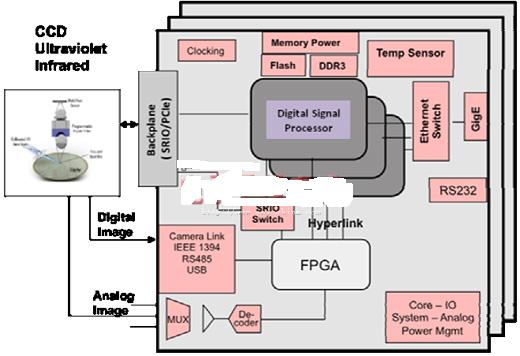

        多层存储器高速缓存与可用片上随机存取存储器(RAM)容量可大幅提高系统性能。影像尺寸通常远远超过可用的片上RAM,因此这些系统不可避免地需要大型外部RAM,这就意味着 DSP需要提供DDR3等高带宽外部存储器接口。共享存储器架构使多核DSP中的多个内核既能在相同影像的不同部分并行运行,也可在影像数据相同部分连续执行不同的处理功能。上述功能配合在所有内核中共享的智能直接存储器存取控制器,可在外部存储器、存储器映射外设以及片上存储器之间进行数据传输,通过双缓冲进行计算,提高性能。
        有许多选项可用于连接影像子系统与影像处理子系统。系统可能需要一个或多个 如CameraLink等模拟或数字接口。DSP支持不同高速串行器/解串器接口选择,可为硬件设计人员提供连接及FPGA选项,从而可连接影像采集子系统。例如,TI C6678多核DSP就具有多个这样的高速接口,如PCIe Gen II、串行RapidIO 2.1 (SRIO)、GigE以及TI名为Hyperlink的 50Gbps专利接口等。有时影像通过背板通信结构发送,这时会使用PCIe和SRIO。
        由于工业检查系统往往需要高度的可靠性才能在恶劣条件下以最低功耗进行工作,因此多核DSP应支持更高的工业工作温度等级,才能帮助系统设计人员设计这类系统。
        下图1是多核DSP影像处理子系统的示意图。
        图1:工业检查系统方框图
        10多年来,多核DSP在各行业众多不同应用中充分展示了其价值。多核同质DSP一直都是要求计算密集型信号处理的有限功耗预算及狭小物理空间应用中的理想选择。最新一代多核 DSP支持优异的计算性能、更高的I/O、更大的存储器容量以及主要硬件集成,可充分满足高性能工业检查领域的需求。在DSP上使用C语言等高级语言开发软件定义影像系统的便捷性可加速最新创新算法的实施,缩短产品上市时间。
