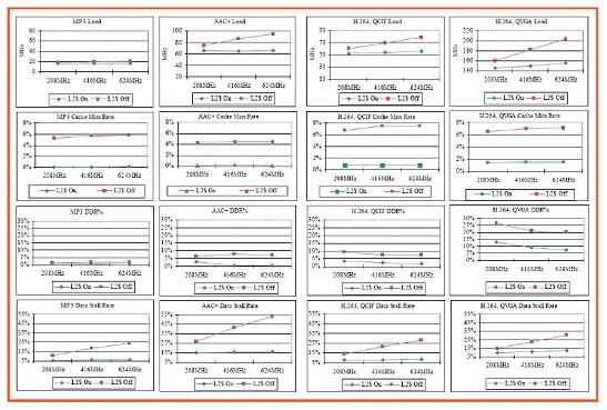

        在测试中,我们使用了Marvell的应用处理器,运行基于Linux的操作系统,采用QVGA LCD显示器作为测试平台。该应用处理器包括两级缓存。在本次研究中,我们专注于MP3、AAC+和H.264解码器。
        图1显示了对三种不同方法进行比较的结果。每张图都包括两条曲线:一条是启动了二级(L2)缓存的情况;另一条则是禁用了二级缓存的情况。测试了三个CPU频率。
        图1:表征存储器特性的三种方法
        存储器存取任务不繁重时,CPU利用率与内核频率呈近似线性关系,因此内核频率变化时,应用成本曲线(如负载曲线中所示)应与内核频率曲线呈平直并行走向。L2缓存接通时,MP3和AAC+解码器是很好的例子,因为MP3和AAC+解码器仅引入很少量的存储器存取操作,而且这些存取操作大多数都由L2缓存处理了。在没有L2缓存的情况下,应用负载随内核频率升高而增大。我们还发现,无论L2缓存接通还是断开,缓存失效率在CPU频率变化时,没有显著改变,这意味着,要表示存储器的存取情况,整体数据缓存失效率不是一个非常有效的衡量指标。
        直觉上,存储器访问率包含了与缓存失效率类似的系统信息量,因为缓存失效直接引发存储器存取。不过,我们得到的结果表明,情况并非如此。例如,H.264 QCIF解码器显示了与H.264 QVGA解码器类似的缓存失效率趋势。但是与H.264 QCIF解码器相比,H.624 QVGA解码器在存储器存取上所占应用时间的百分比要大得多。这再一次证明,只监视缓存失效率是不够的。如果总体缓存存取量微不足道,那么缓存失效率未必导致性能下降。没有L2缓存的MP3解码器是这种情况的一个很好的例子。另一方面,典型的缓存失效率可能导致大量存储器存取操作。H.264 QVGA解码器显示了这种趋势。
        有些存储器存取可能对性能发生关键的影响,另一些则可能影响不大。无论缓存失效率、总体缓存存取量,还是主存储器访问率,都无法用以区分存储器存取是否对性能有关键影响。幸运的是,我们发现,数据停顿率是一个非常好的指标。显然,除了MP3解码器,对所有其它应用,数据停顿率曲线与应用成本都是同步的。在我们所做的实验中,数据停顿率是用来预测应用负载的最佳衡量指标。MP3解码器的存储器存取频度极低,因此,在整体上存储器存取操作非常少的情况下,即使存在一些能产生关键影响的存储器存取操作,它对性能的影响也是微不足道的。

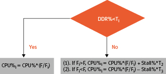

        图2提供了一种基于存储器特性预测CPU利用率的算法。该算法首先检查,存储器访问率是否低于预先定义的门限T1。如果是,我们就预测,CPU利用率与CPU频率呈线性关系;否则,就分两步预测CPU利用率:(1)与频率成比例;(2)根据数据停顿率调整。在第二步,我们再引入两个门限:T2和T3。为了采用这个算法,我们必须跟踪主存储器访问率和数据停顿率。因此,最多必须监视3种PMU信息:(a)外部存储器控制器被占用的总周期数;(b)由于数据相关性而导致流水线停顿的总次数;(c)监视窗口中的总周期数。(a)/(c)给出DDR%,而(b)/(c)给出Stall%。这种算法可以很容易纳入电源管理框架中。
        图2:一种简单的性能预测算法。
