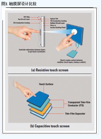

        电阻式和电容式触摸屏都使用氧化铟锡(ITO)传感器,但使用方式却截然不同。电阻式触摸屏利用人体触摸的机械作用力来连接ITO的两个柔性层(图1a),而电容式触摸屏控制利用的是:基本上而言,人本身就是移动的电容器。触摸ITO时,会改变系统可感知的电容水平(图1b)。

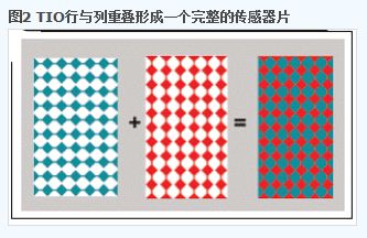

        1、 电容式触摸屏使用两层TIO,有时使用一层。它利用一个与棋盘格类似的有纹理传感器(图2),因此它可以使用一个整片覆盖在LCD上,从而带来更加清楚透亮的屏幕。
