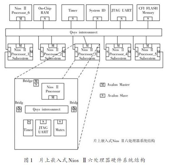

        片上嵌入式Nios Ⅱ六处理器硬件系统结构示意图如图1所示。
        3.1 硬件系统结构
        由六个Nios Ⅱ处理器、硬件互斥核、片上存储器、JTAG UART、定时器、FLASH 控制器、FLASH 存储器、System ID、Avalon Switch Fabric总线组成系统硬件的基本结构。该系统采用层次结构,其中第六个Nios Ⅱ处理器、片上存储器、JTAG UART、System ID、定时器、FLASH 控制和存储器处在结构的顶层。处在底层的5 个子系统共享存储器资源,每个子系统包含一个NiosⅡ处理器、JTAG UART、定时器和硬件互斥核,用Ava-lon-MM、Pipeline Bridges将逻辑相邻的子系统处理器和互斥核之间连接成一个环,连接子系统与系统顶层组件之间的通信通道。

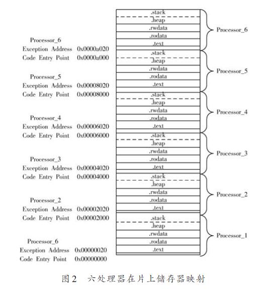

        为了降低成本、功耗,简化多处理器系统结构,实例中利用FPGA的芯片资源共享程序存储器,六个Nios Ⅱ处理器的运行软件共同使用片上存储器,每个处理器的软件位于片上存储器所属特有的存储器区域。如果六个处理器的软件在片上存储器运行,假设每个处理器的软件需要有8 KB的内存空间用于程序代码和数据。这样第一个处理器使用片上存储器0×0~0x1FFF之间的作为其程序空间,第二个处理器使用片上存储器0×2000~0x3FFF 之间的区域,第三个处理器使用片上存储器0×4000~0x5FFF之间的区域;其他各个处理器所需的存储器区域采用同样的方法对片上存储器进行分区。
        Nios Ⅱ SBT 提供了一个简单的存储器分区模式,允许多个处理器的软件运行于同一存储器的不同区域,确保位于存储器中的主要代码段的链接和固定地址。
        图2所示六个处理器在片上储存器的分区及代码段的链接。

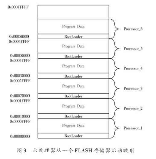

        在多处理器系统中,每个处理器在存储器中必须拥有自己的启动区域,多个处理器不能从同一非易失性存储器的同一地址启动。启动存储器类似程序存储器一样也可以进行分区,但段和链接的概念不同,因为通常引导代码只是复制到它实际的程序代码被链接在RAM中,然后跳转到该程序代码处。为了从同一非易失性存储器的不同区域启动多个处理器,设置每个处理器复位地址,这个地址就是启动该处理器的位置,启动区域要留出足够的空间存放启动代码。由于没有支持机制多个处理器无法直接访问CFI FLASH存储器,需要使用一个CFI FLASH控制器,Nios Ⅱ处理器通过CFI FLASH控制器读取或写入到CFI FLASH存储器。如果多个Nios Ⅱ处理器启动在同一个CFI FLASH存储器。为确保安全访问,必须删除一个主控处理器之外的CFI FLASH 存储器alt_main()函数所有初始化的驱动程序,并确认启动前完成所有其他处理器在CFIFLASH存储器的程序初始化。图3所示六个处理器从一个FLASH存储器启动的映射。

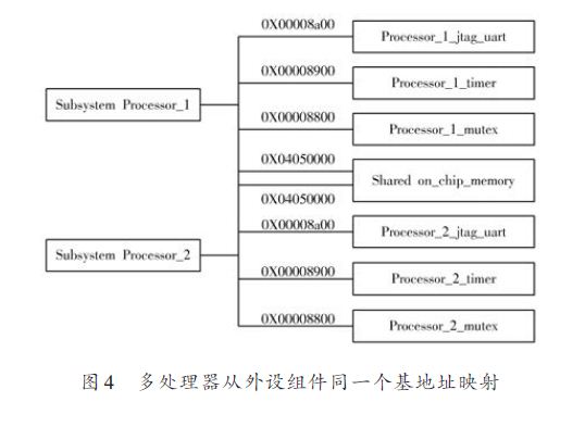

        在多处理器系统中,每个从外设可以占据相同的基地址不会发生冲突,只要每个外设是被不同的处理器控制。因为每个从外设不必一定被每个处理器控制。如果处理器A被连接到映射地址为0x00008a00的一个从外设,处理器B也可以被连接到映射地址0x00008a00另一个从外设,只要处理器A是没有连接到处理器B的从外设,处理器B 没有连接到处理器A 的从外设,不会因为从外设占据相同的基地址而发生冲突。图4方框图显示多处理器系统中不同的从外设组件映射到同一个基地址的示例。
