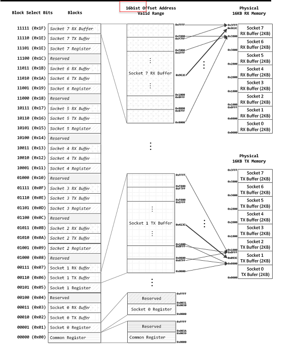

3 寄存器和内存构成
                        W5500有1个通用寄存器,8个Socket寄存器区,以及对应每个Socket的收/发缓存区。每个区域均通过SPI数据帧的区域选择位(BSB[4:0])来选取。图20显示了区域选择位(BSB[4:0])选择的区域以及收/发缓存区的可用偏移地址范围。每一个Socket的发送缓存区都在一个16KB的物理发送内存中,初始化分配为2KB。每一个Socket的接收缓存区都在一个16KB的物理接收内存中,初始化分配为2KB。
                        无论给每个Socket分配多大的收/发缓存,都必须在16位的偏移地址范围内(从0x0000 到 0xFFFF)。
                关于16KB收/发内存的构成及访问方式的更多信息,请参考‘3.3章节’。
                图 20 寄存器及内存构成

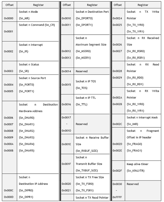

                        3.2 Socket 寄存器区
                        W5500支持8个Socket作为通讯信道。
                        每一个Socket通过Socket n寄存器区控制(0≤n≤7)。Socket n寄存器可以通过SPI数据帧中的区域选择寄存器(BSB[4:0])来选定对应的寄存器n。
                        <表5>定义了Socket n 寄存器区对应的16位偏移地址。
                        关于每个寄存器,详情参考‘4.2章节’
                        表格 5 Socket n 寄存器区中的偏移地址(0&le;n&le;7)

                        16KB的发送内存中分配了对应Socket n的发送缓存区,用于为来自主机传输的数据做缓存。Socket n的发送缓存区。Socket n发送缓存区的16位偏移地址支持64KB的寻址范围(从0x000到0xFFFF),关于他的配置请参考‘Socket n发送写指针寄存器(Sn_TX_WR)’以及Socket n发送读指针寄存器(Sn_RX_WR)。然而,这16位偏移地址会自动转化为指定的16KB发送内存的物理地址,如图20所示。请参考‘4.2章节’中,关于Sn_TX_WR & Sn_TX_RD的介绍。
                        16KB的接收内存中分配了对应Socket n的接收缓存区,用于为来自网络传输的数据做缓存。Socket n的接收缓存区。Socket n接收缓存区的16位偏移地址支持64KB的寻址范围(从0x000到0xFFFF),关于他的配置请参考‘Socket n接受读指针寄存器(Sn_RX_RD)’以及Socket n接受写指针寄存器(Sn_RX_WR)。然而,这16位偏移地址会自动转化为指定的16KB接收内存的物理地址,如图20所示。请参考‘4.2章节’中,关于Sn_RX_RD & Sn_RX_WR的介绍。
