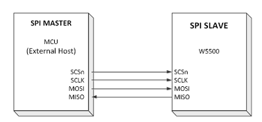

                        如图4所示,可以与其他SPI设备共用SPI接口

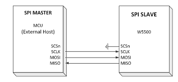

                        在可变数据长度模式中(如图4所示),W5500可以与其他SPI设备共用SPI接口。但是一旦将SPI接口指定给W5500之后,则不能再与其他SPI设备共用,如图5所示。
                        在可变数据长度模式(如图4所示),W5500可以与其他SPI设备共用SPI接口。然而,在固定数据长度模式(如图5所示),SPI将指定给W5500,不能与其他SPI设备共享。
                图 4 可变数据长度模式(SCSn受主机控制)
                图 5 固定数据长度模式(SCSn保持接地)

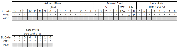

                        2字节写访问
                图 15 在FDM模式下,2字节写访问SPI数据帧

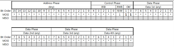

                        4字节写访问
                图 16 在FDM模式下,4字节写访问SPI数据帧

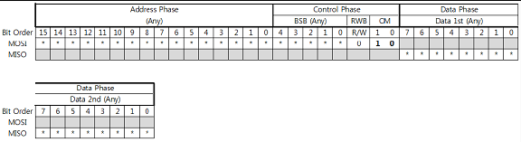

                        2字节读访问
                图 18在FDM模式下,2字节读访问SPI数据帧

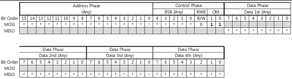

                        4字节读访问
                图 19在FDM模式下,4字节读访问SPI数据帧
