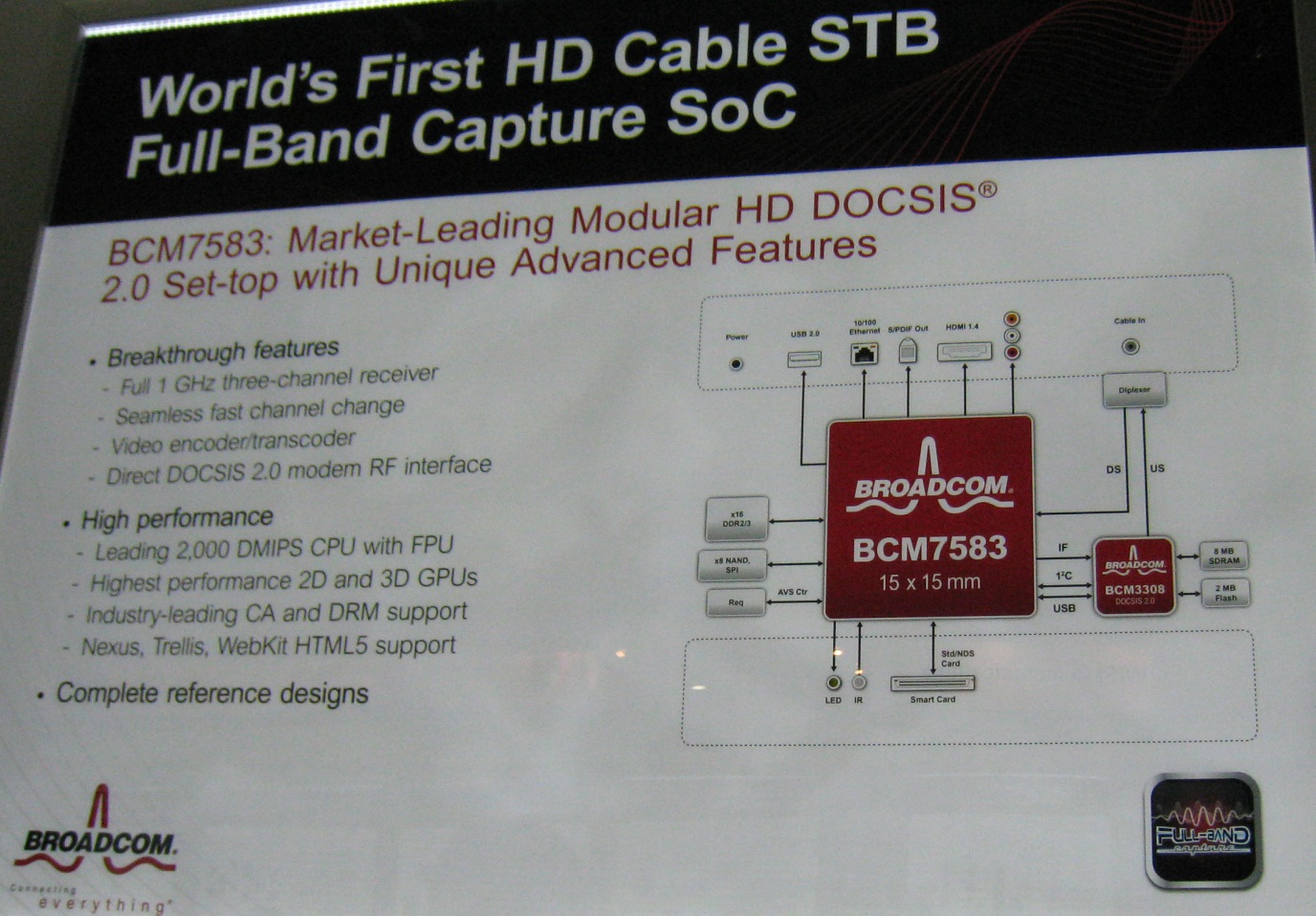

        2013CCBN在博通的展位,看见一个新概念,即全频段捕捉技术。BCM7583的Feature List里列出来的,Full 1GHz three-channel receiver。经过博通技术支持的解释,是这样理解的。
        three QAM demodulators (BCM7583) supporting advanced multi-tuner experiences
        可选3个QAM解调器(BCM7583),支持先进的多调谐器体验。
        过去我们做PVR,需要2个高频头,输出2路TS流,分别给2个解码芯片,1路解码,1路录制,才能实现真正的任意不同节目播放和录制;如果1个高频头,输出1路TS,就只能实现同一TS流里的不同节目播放和录制。这个是模拟在高频头被转数字的做法。
        现在的概念是1个高频头,1G范围的模拟RF全波直接被BCM7583采集和捕捉为1G信号的数字形式,然后在芯片内部,BCM7583能够从数字形式的1G频谱信号中同时提取出3路信号,内部解调为TS流,1路去解码,1路去录制,1路去转码。
        如果是BCM7584,这个能力提升到能同时提取4路。是不是够新,这要节省多少成本下来。博通的这种全频段捕捉技术还使Cable Modem和机顶盒具备信号故障频谱分析的能力。
