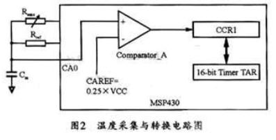

        本系统的具体温度测量是应用电容充放电把被测电阻值转换成时间,再利用MSP430内部的捕获比较寄存器准确捕捉时间,从而测量出热敏电阻的阻值,以间接获得温度值。其温度检测电路结构如图2所示。
        图中,Rref是参考电阻,用于定标,Rsens是被测电阻。
        系统工作时首先令MSP430接Rref的口置位,然后输出高电平Vcc并通过标准电阻对电容定时充电,定时时间到后,端口复位,使电容放电,放电 过程一直持续到电容上的电压降到充电端口为“0”电平的上限为止,截止时刻由Timer_a内部的捕捉器通过捕捉入口CA0准确地捕捉。这一段放电时间可 标记为Tref。然后,对P2.1施以同样的操作,以获得电容通过被测电阻放电的时间Tsens。最后比较Tref和Tsens,并由下式计算出被测电阻 值:
        Rsens=RrefTmeas/Tref
        式中,Rsens为被测热敏电阻,Tsens为被测组件放电时间,Tref为参考组件放电时间,Rref为参考精密电阻。
        由上式可以看出,只要电压和电容的值在测量中保持稳定,电压和电容的具体取值便不再重要,这是因为在比例测量原理中,这些因素在计算过程中已被消 除。因此,尽管仪表的供电电池的电压具有离散性,并且该电压会随着时间的推移逐渐减小,但是,由于被测电阻值的测量与电源电压值的大小毫无关系,所以该测 量方法具有电源电压自补偿特性。

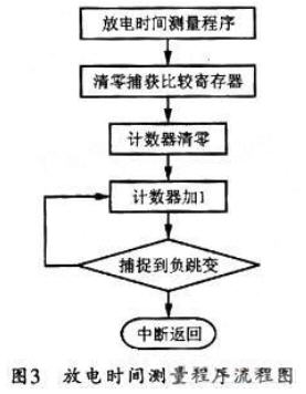

        本系统软件由主程序、定时中断服务程序和一系列子程序组成。主程序用于完成单片机的初始化以及等待中断。定时中断服务程序包括测量用的定时充电程 序、数据处理子程序以及放电时间测量程序等。其放电时间测量程序流程图如图3所示。被测电阻的测量精度取决于放电时间的测量周期数,例如,当所需分辨率为 10位时,可设置计数器的最大值为1024个测量周期。
