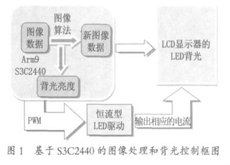

        实验中根据图像算法计算图像的灰度值,通过对显示图像的直方图进行裁剪,使之限定在一定范围内,其后进行直方图拉伸,再由计算公式(fgh- fgl)/255 计算出背光源的显示亮度,并控制背光源脉宽调制输出脉冲的占空比,实现背光源LED 的亮度调节。硬件框图如图1 所示。

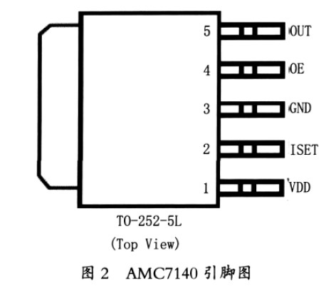

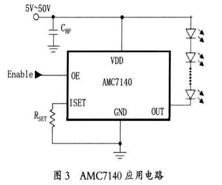

        AMC7140 是大功率的LED 恒流驱动芯片,宽电压输入DC 范围为5~50V, 输出电流最大达700mA, 适合驱动1W、3W、5W 的LED 灯,TO- 252- 5L 封装,带PWM CONTROL 端(OE 引脚)。如图2 所示是AMC7140 的引脚图,其中引脚1 是电源输入;引脚2 是输出电流的控制端,通过一个高精度的电阻Rset 接地实现对电流的控制,电流Iset=1.2V/Rset,输出电流Iout=500×Iset;引脚3 接地;引脚4 是PWM 控制端,高电平有效;引脚5 是输出端。AMC7140 的应用电路如图3 所示。

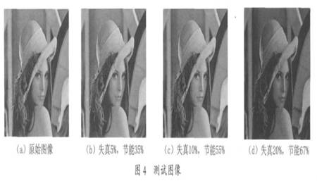

        如图4 所示为测试图像,图4(a)为原始图像,图4(b)、(c)、(d)为采用直方图裁剪与拉伸算法的试验结果图。
        测试图4 (b) 的失真度为5% ,节能比例为35% ;测试图4(c)的失真度为10% ,节能比例为55% ;测试图4(d)的失真度为20% ,节能比例为67%.由实验结果可知,在一定的失真度下,显然直方图裁剪的灰度范围越小,背光亮度可降低的幅度越大。原始测试图像与经过直方图裁剪和拉伸 的图像相比,在失真度5%的约束下,由于图像进行了直方图搬移,整体亮度有所变化,总的来说图像质量没有明显损失。
