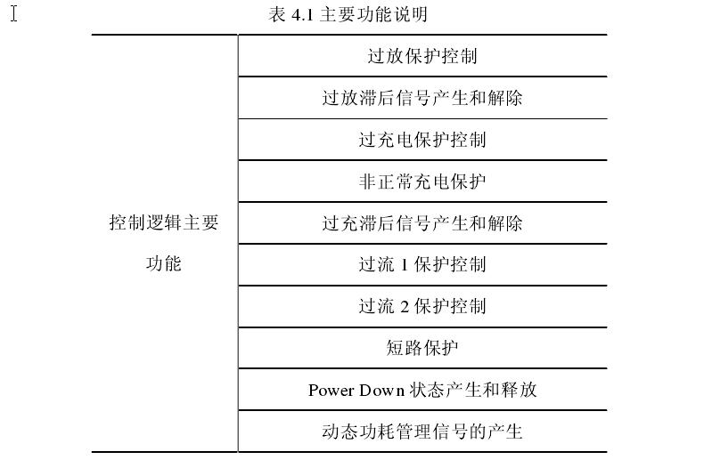

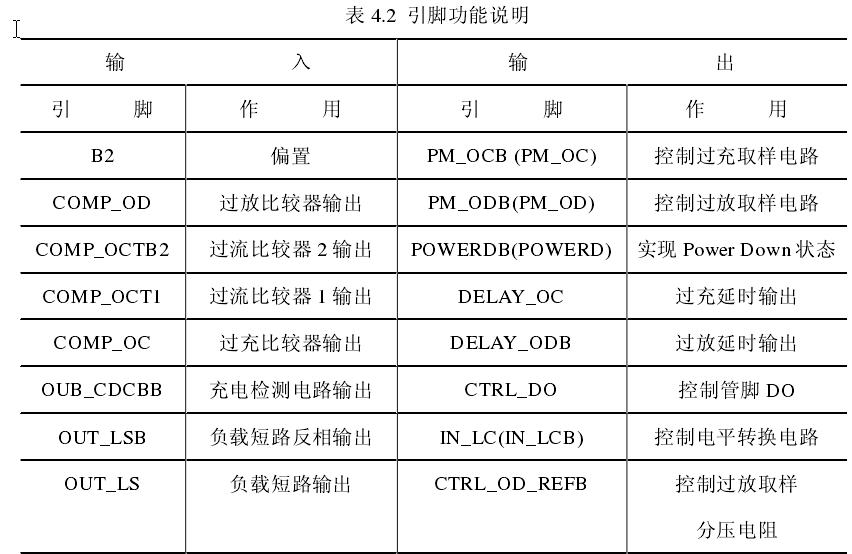

        1)模块I/O端口说明图4.2.2给出了逻辑控制模块的框图,表4.1和表4.2给出了模块的功能说明以及各端口的定义。

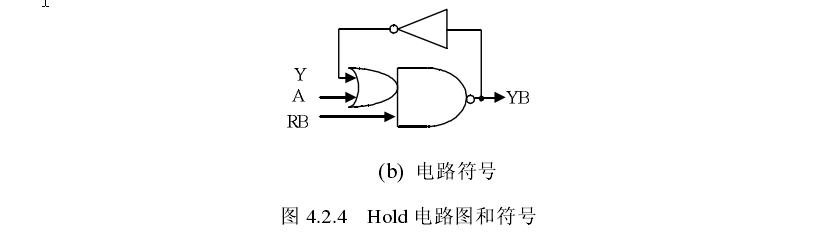

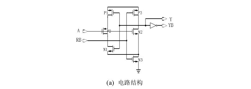

        在整个电路中,Hold起锁定延时控制信号的作用。图4.2.4为Hold电路的内部原理图和电路符号表示。
        图4.2.4中,电路输入端为A,RB,输出端为Y、YB.电路输入和输出的逻辑关系如下:当RB=0时,Y=0、YB=1,Y、YB与A无关;当RB=1时,只要输入端A为高电平,Y即可输出稳定的高电平,YB输出稳定的低电平。即信号锁定后,Y、YB与信号A无关。

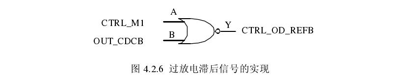

        ②过放电滞后信号产生和解除
        一旦过放电延时时间结束,过放电保护就开始起作用,CTRL_M1由“1”变为“0”。此时,如果非正常充电电流检测电路的输出OUT_CDCB为“0”,CTRL_OD_REFB由“0”变为“1”,即产生过放电滞后信号,电路由图4.2.6给出。
        当过放电状态结束时,CTRL_M1变为“1”,CTRL_OD_REFB变为“0”,过放电滞后解除;当充电器检测电路的输出由OUT_CDCB为“1”,即使在过放电保护起作用时,CTRL_OD_REFB也为“0”,过放电滞后解除。

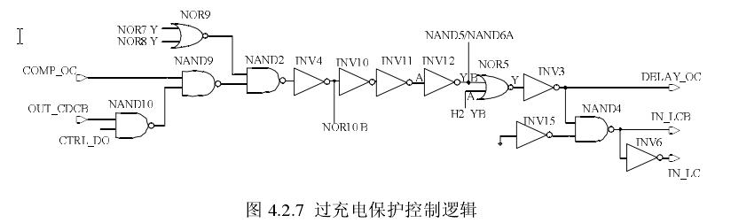

        ③过充电保护控制
        当系统发生过充电时,过充电比较器的输出COMP_OC由“1”跳变为“0”,它通过NAND9、NAND2使INV4的输出端Y由“1”跳变到“0”,控制逻辑如图4.2.7所示。
        I一方面,NV4的输出信号通过INV10、INV11、INV12反相使NOR5的B端由“1”变为“0”,此时NOR5的Y端能随A端的变化;同时,INV12的输出也输入到NAND5、NAND6的B端,使系统在过充电状态下,禁止过流1和过流2保护起作用。
        另一方面,NV4的输出信号输入NOR10,使NOR10输出端由“1”变为“0”,和过放电类似,启动H6、COUNTER开始工作。当过充延时完成的时候,H2将QB12的上升沿反相锁定后输出给NOR5,NOR5的Y端由“0”跳变为“1”,通过INV3、NAND4使过充延时信号DELAY_OC由“1”变为“0”、IN_LCB由“1”变为“0”,再通过INV6使IN_LC由“0”变为“1”,IN_LC、IN_LCB信号送电平移位电路处理后控制CO引脚输出合适的低电平,从而实现过充电保护。
        ④非正常充电电流保护
        当充电电流过大,充电检测电路通过VM端检测到后,输出OUT_CDCB由“0”变为“1”,NAND10的输出端由“1”变为“0”,NAND9的输出由“0”变为“1”,此后就和过充电保护过程一样,最终控制CO输出合适的低电平,以切断充电回路,起保护作用,控制电路见图4.2.7.在过放电保护起作用时,需要禁止非正常充电电流保护,所以还将CTRL_DO的信号送入NAND10的A端。这样,在CTRL_DO由“1”变为“0”时,使NAND10的Y端信号不受充电器检测电路输出OUT_CDCB的影响。

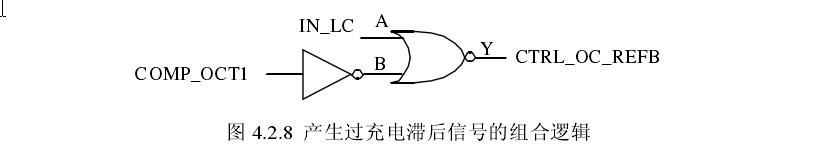

        一旦过充电延时时间完成,过充电保护便开始起作用,IN_LC由“1”变为“0”。此时,如果过流1比较器的输出COMP_OCT1为“1”,CTRL_OC_REFB则由“0”变为“1”,这就是过充电滞后信号;当过充电状态结束时,IN_LC变为“1”,CTRL_OC_REFB变为“0”,过充电滞后解除。图4.2.8是过充电滞后信号的组合逻辑电路图。
        另外,当过流1比较器的输出COMP_OCT1为“0”时,即使在过充电保护起作用时,CTRL_OC_REFB也为“0”,过充电滞后解除。

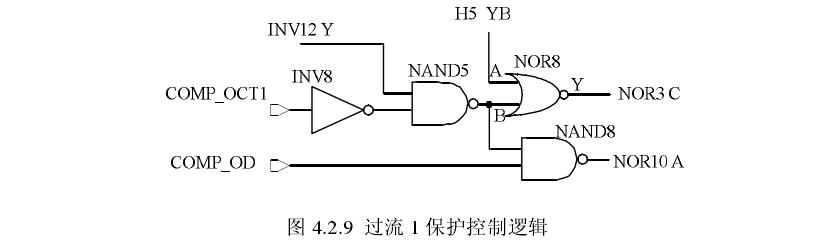

        ⑥过流1保护控制
        当过流1比较器的输出端COMP_OCT1由“1”变为“0”时,如图4.2.9所示,信号通过INV8、NAND5后,将NOR8的B端置为“0”,此时NOR8的Y端将跟随A端变化;同时,NAND5的输出将NAND8输出置为“1”,和前面分析类似,通过NOR10启动计数器。当过流1的延时完成时,H5的延时信号送入NOR8的A端,NOR8输出端由“0”变为“1”,再通过NOR3、NAND1、NOR4使CTRL_DO由“1”变为“0”,从而控制DO由“1”跳变为“0”,起过流1保护作用。
        另外由图4.2.5可知,只要系统不是过放电状态,NOR13的B端始终为“0”,而出现过流1时的A(CTRL_DO)端将由“1”变为“0”,所以Y端(CTRL_M2B)将由“0”变为“1”,控制M2导通,使过放电流从M2流走。

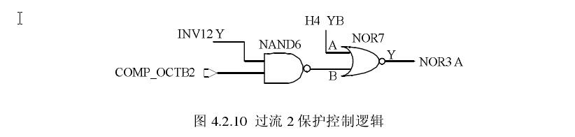

        ⑦过流2保护控制
        当过流2比较器的输出COMP_OCTB2由“0”变为“1”时,如图4.2.10所示,通过NAND6,使NOR7的B端由“1”变为“0”,NOR7的输出Y与输入A成为反相关系。由于过流2的发生之前一定已经有了过流1,因而计数器已经启动,延时的计时从过流1算起。
        如果过流1发生后在2ms之内进入过流2,则过流2延时2ms;因为过流1延时为8ms,如果过流1发生后在2ms之后8ms之前进入过流2,则过流2延时2ms与8ms之间。当过流2延时完成,NOR7的Y端由“0”变为“1”,同样通过NOR3、NAND1、NOR4使CTRL_DO从“1”变为“0”,控制DO由“1”跳变为“0”,起过流2保护作用。

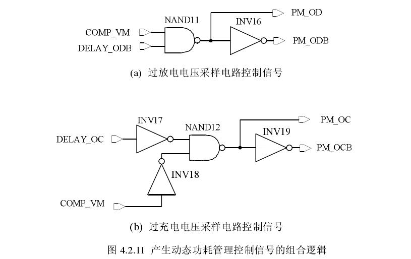

        图4.2.11(a)和(b)给出了产生动态功耗管理控制信号的组合逻辑图,其中,图(a)输出信号PM_ODB用来控制过放电压取样电路,而(b)中输出信号PM_OCB用来控制过放电压取样电路。
        图4.2.11(a)的电路工作原理如下:COMP_VM是负载检测比较器输出信号,其值为“1”时代表所接负载为充电器,此时NAND11输出信号完全由过放延时输出DELAY_ODB决定。正常工作时,DELAY_ODB为“0”,则经过两次反相后,PM_ODB输出也为“0”,控制过放电压取样电路能正常工作;当出现了过放,在延时结束后,DELAY_ODB由“0”跳变为“1”,则对应PM_ODB也输出“1”,关断过放电电压取样电路。而在COMP_VM输出“0”时,代表所接负载为放电负载,此时DELAY_ODB不再起作用,PM_ODB始终为“0”,保证能进行过放电电压取样。
        图4.2.11(b)中,当所接负载为充电器时,COMP_VM输出为“1”,经INV18反相后输入NAND12,则此时NAND12的输出与过充延时信号DELAY_OC无关,始终为“1”,则反相后PM_OCB始终为“0”,过充电电压采样不受影响。
        但是在接上负载放电时,COMP_VM跳变为“0”,此时NAND12输出信号完全由过充延时输出DELAY_OC决定。和前面分析相似,在放电情况下,正常工作时,DELAY_OC输出为“1”,经三级反相后PM_OCB输出为“0”,过充电电压采样电路能正常工作;而当过充电产生并且延时结束后,DELAY_OC跳变为“0”,反相后PM_OCB输出为“1”切断采样通路。

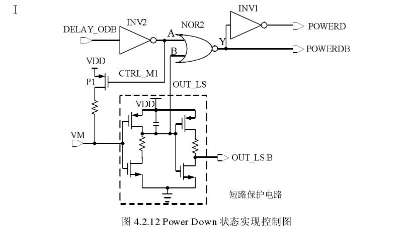

        ②Power Down状态控制Power Down状态实现图见图4.2.12.当过放延时结束后,过放延时信号DELAY_ODB由“0”跳变到“1”,经INV2反相后CTRL_M1由“1”跳变为“0”,此时NOR2输出状态(POWERDB)由输入端B(OUT_LS)来决定。CTRL_M1为低电平时,P1导通,将VM端电位升高,一旦VM电压值升到比V DD低1.3V时,OUT_LS将变为低电平,因此POWERDB由“0”跳变到“1”,POWERD由“1”跳变为“0”,从而使振荡器、所有的比较器停止工作,系统进入低功耗状态,也就是Power Down状态。
        从上述过程可知,Power Down状态的实现有赖于VM电位的升高。虽然仅从进入Power Down状态的角度来看,完全可以把DELAY_ODB端作为POWERDB直接输出,但是此处强调进入Power Down状态还要受VM控制,一个重要的原因是为了实现Power Down状态的退出。因为一旦电路进入PowerDown状态以后,过放比较器已停止工作,DELAY_ODB信号将保持不变。为了退出Power Down状态,需对电池进行充电,充电后VM电位下降,OUT_LS电位升高,POWERDB可以由“1”跳变为“0”,于是就实现了Power Down状态的释放。
