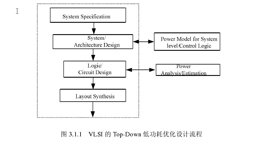

3.1 VLSI功耗优化设计流程
        VLSI的Top-Down低功耗设计流程如图3.1.1所示。图中,虚框所示的是传统的VLSI设计流程。由图可见,和传统设计方法相比,低功耗优化设计在每个关键层次上都增加了功耗的约束条件:一是在关键层次上运用低功耗设计技术进行功耗优化,二是对功耗优化的结果进行分析或者评估。
        正如第二章所提出,在设计的各个层次,功耗优化的效果都不一样。在系统/结构级,系统框架已经确定,在这个层次介入低功耗设计,还需要不涉及电路结构本身,所以功耗优化的空间很大,本章所提出的动态功耗管理技术便是在此时实施的。在这个阶段,低功耗设计的难点在于,建立一个较为准确的系统功耗模型,采用有效的功耗管理策略进行功耗优化。

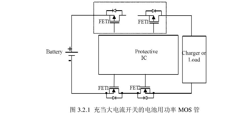

        通常回路中充电电流的通断开关,由两个外加的背靠背的功率MOS管实现,它既可以是与电池(组)负端相接的N型功率MOS管,也可以是与电池正端相接的P型MOS管,如图3.2.1所示.

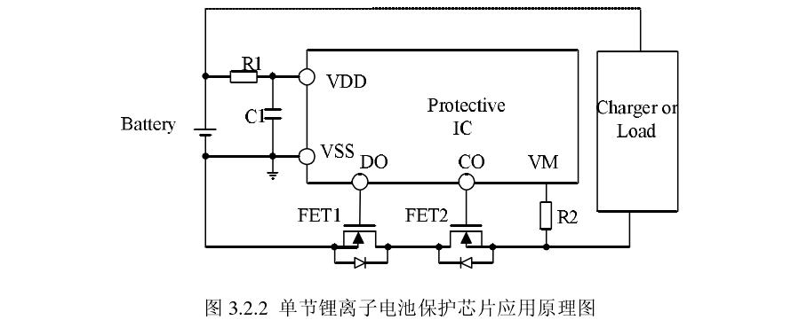

        图3.2.2给出了单节锂离子电池保护芯片的应用图。
        图3.2.2所示的保护芯片中,VDD和VSS分别是电池电源和地输入端;CO和DO分别控制芯片外接的两个N型功率MOS管FET1和FET2,来控制电池的充电及放电回路,工作原理如下:正常工作时,CO和DO均为与V DD相等的高电平,此时FET1和FET2导通,电池既可以向负载放电,又可以由充电器进行充电;当CO降为低电平时,FET1截止,充电回路被切断,但电池仍然可以通过FET1的寄生二极管向负载放电;当DO为低电平时,FET2截止,放电回路被切断,但FET2的寄生二极管仍保证了电池可以进行充电。此外,图中3.2.2中还提供了VM端,来检测充、放电过程中的过流情况。
        图3.2.2中,保护芯片外接的元件十分重要。其中,FET1和FET2是放电和充电控制功率NMOS管,设计时应该重视以下参数:一是导通电阻R on,这两个NMOS必须具有尽可能低的导通电阻,以尽量降低压降和功耗损失;另一方面,从过流检测角度,如接负载放电时,过流检测电压为
        式中,I为放电电流。应用中为了降低VM值,有效利用放电或充电电流,功率管的导通电阻也应尽可能地小,一般地,取20mΩ~30mΩ。二是能承受的电流峰值,由于在短路过程中,功率MOS管要能够承受瞬间的大电流,比如单节锂离子电池的内阻典型值为150m左右,当充电到4.1V时,电池产生的短路电流短时间内将超过20A;三是尺寸,为了便于封装,两个NMOS的尺寸应尽可能地小。另外,图3.2.2中的R1和C1用于电源波动保护,典型值分别为470和0.1μf;R2用于充电器反接保护,典型值为1kΩ.
        如图3.2.2所示,在电池接上负载放电和充电器充电的过程中,为了能有效地保护电池,保护IC将具有以下五种工作状态:正常、过压保护(充电过压和放电过压)、过流保护(过流1、过流2及负载短路三种放电过流及非正常充电电流)、充电检测和零伏电池充电抑制状态.下面分别加以说明:
        ①正常状态
        IC监视VDD端和VSS之间的电池电压以及VM和VSS端之间的电压,假如V DD在放电检测电压VDL和充电检测电压VCU之间,VM电压在充电检测电压VCHA和过流1检测电压V IOV1之间,电路就正常工作。此时CO和DO均处于高电位,用于控制的两只FET都处于导通状态,电路可以向负载放电,也可以由充电器进行充电。为了有效利用放电电流或充电电流,FET采用导通电阻很小的功率MOSFET.
        ②过充电保护状态所谓过充电保护工作,是在电池电压升高到大于过充电检测电压VCU并且这种状态持续到过充电保护延迟时间tCU结束时,禁止充电器充电,CO从高电位变为低电位,充电控制管FET2截止,停止充电。但在检测出过充电以后,电路仍然可以通过FET2的寄生二极管向负载放电。VCU大于过充电释放电压VCL,即具有过充电滞后释放功能,可以在以下两种情况释放过充电保护:
        一种是当电池电压降到低于VCL,IC将FET2打开,使电路正常工作;另一种情况是,当连接电池负载开始放电时,IC打开FET2并使电路回到正常工作状态。具体释放机制如下:当连接负载并开始放电后,放电电流立即流过FET2内部寄生二极管,VM端电压同时增至0.7V.IC检测到这一高于过流保护1电压V IOV1的电压后,就使CO电位升高,释放过充电状态。此时如果电池电压等于或低于V CU,电路就立即回到正常工作状态,但如果电池电压高于V CU,即使接上负载,IC也要电池电压降到低于V CU才回到正常状态。而且当接上负载并且开始放电时,假如VM电压等于或低于V IOV1,IC则不会回到正常状态。
        ③过放电状态(具有Power Down状态功能)
        在正常放电过程中,当电池电压下降到低于过放电检测电压V DL并且持续到过放电保护延时时间tDL结束时,IC中DO降为低电位,放电控制管FET1截止,停止放电。FET1关闭后,VM电压被芯片中VM和VDD端之间电阻RVMD抬高,同时VM和VDD端电位差下降,当达到1.3V的负载短路检测电压VSHORT时,电流下降到低电流IPDN,这种状态称为Power Down状态。
        当接上充电器,VM和VDD端电位差变为1.3V或更高时,Power Down状态释放,此时FET1仍关闭。当电池电压等于过放检测电压VDL或更高时,IC打开FET1将过放电状态转换为正常状态。
        ④放电过流状态
        在正常状态下放电时,当放电电流等于或高于特定值,对应于VM电压等于或高于过流检测电压,并且持续到过流检测延迟时间结束时,IC中DO为低电位,放电控制管FET1截止,停止放电,这种状态称为过流状态,并按过流程度可以分为:过流1、过流2或负载短路状态。
        在过流状态下,VM和VSS端被电阻RVMS内部短路。当连接上负载时,VM电压等于VDD;当去掉负载时,由于RVMS的短路作用,VM电压恢复到VSS.以过流1状态为例,如果检测到VM电压低于VIOV1,电路就回到正常状态。
        但在过充电状态下,IC禁止过流保护起作用。这是因为电池在过充电后接上负载的情况下,在刚放电的时候,放电电流必然很大,引起过流的可能性很大;而过流保护如果起作用,就会关断放电回路。这样,一旦电池过充电,就可能永远不能放电。但过充电状态结束后,IC又使这种禁止取消,过流保护重新起作用,又使系统能得到及时、有效的过流保护。
        ⑤非正常充电电流检测
        如果在正常充电条件下,VM电压下降到低于充电器检测电压V CHA,并且持续了过充电检测延迟时间tCU甚至更长,IC将关闭充电控制管FET2,停止充电,这被称为非正常充电电流保护。
        但在过放电保护起作用时,IC禁止非正常充电电流保护起作用。因为当电池过放电后,刚接上充电器充电时,充电电流会很大。此时禁止非正常充电电流保护起作用,可有效防止充电回路被切断,从而保证电池在过放电后可以再充电。
        当FET1打开,VM电压下降到低于VCHA,非正常充电电流检测开始工作。
        因此,如果在过放电条件下,有非正常充电电流流过电池,电池电压变到等于过放电检测电压VDL甚至更高,并且过充电延迟时间消去后,IC将关闭FET2,停止充电。当去掉充电器,VM和VSS间电压低于VCHA时,非正常充电电流检测被释放。
        ⑥充电检测
        电池在过放条件下接上充电器,如果VM的电压低于充电检测电压VCHA,当电池电压高于过放检测电压VDL且过放检测延时滞后释放,此时过放状态被解除,FET1打开,这被称为充电检测。如果过放保护MOS管关闭,充电电流只能通过过放保护MOS管的内部寄生二极管进行充电,因此,充电检测状态减少了充电的时间。电池在过放条件下接上充电器,如果VM引脚的电压高于充电检测电压VCHA,当电池电压高于过放释放电压VDU,过放状态释放。
        ⑦零伏电池充电抑制功能
        这一功能禁止对连接其上的内部短路的电池(即零伏电池)进行充电。当电池电压为0.9V或更低时,充电控制管FET2的栅极电位被固定为EB-的电位,从而禁止充电。当电池电压等于或高于零伏电池充电抑制电压VOINH时,可以进行充电。
