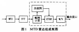

                图1所示的是动目标检测雷达信号处理机的主要组成部分,虚线中的处理模块是本文要完成的工作。

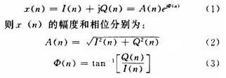

        幅相计算指从复数据计算其幅度和相位,假使:
        2.2 CFAR检测和M/N检测

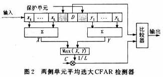

        已经知道,在低分辨率的脉冲雷达中,海浪和雨雪等分布杂波可以看作很多独立照射单元回波的迭加,因而杂波包络的分布服从瑞利分布,如果检测背景中存 在此类杂波,检测门限可以通过计算杂波的均值得到,但是由于杂波在空间分布的未知性,求杂波均值只能从被检测目标邻近单元来获得,这就是比较常用的单元平 均CFAR检测器。为了减少这类检测器在杂波边缘内侧虚警显着增大问题,一般采用其改进电路-两侧单元平均选大电路,如图2所示。在被检测单元的两边,为 了防止目标本身对门限值的影响各空出了一个保护单元。

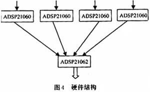

        根据运算量和恒虚警检测所需的存储量,估计出设备量为5片DSP,如图4所示。
        由于雷达信号处理流水进行的特点,可以按处理流程将整个系统划分成若干功能块,所以拟采用分布式并行处理系统。分布式并行处理系统由标准的并行子模 块构成,恒虚警检测子模块由4个单元构成,M/N检测汇总子模块为1个单元,并行子模块之间由高速通信口相连,每对通信口间数据传输速率可达40 Mb/s.所有DSP都有通信口通过电路板插座连接到外部,利用数据流格式和相应的软件配置在邻近电路板间建立数据通路,这样减少了电路板间信号耦合。

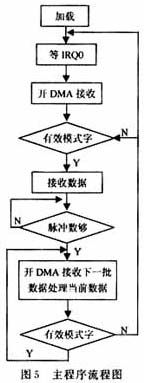

        程序流程分别从LINKX接收各自段的数据,先对数据作CFAR处理,检测到目标后,保存对应距离/多普勒单元信息,等到所有数据都处理完后,把结果通过LINKX送往下一级,主程序流程如图5所示。
        其中IRQ0是相干处理周期的起始信号,模式字的有效性通过校验码实现,高速通信口LINKX工作在DMA方式。
