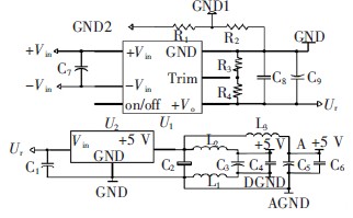

1.1 电源
本系统中本安电源的输入+Vin、-Vin为48 V 直流电源,经过DC/DC 电源转换模块(U1)输出12 V直流电,U2是7805 稳压模块, 把12 V 直流电稳压输出5 V 电压为比较器提供电源。图1 中R1是第1级过流保护采样电阻,R2是第2 级过流保护采样电阻, 采样电阻把电流值转换为电压值GND1、GND2以便使用STM32 进行过流监控。

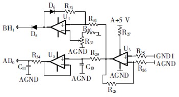

(1)过流保护
图1 中的采样电阻把电流值转换为电压值GND1、GND2。图3 中调节变阻器R32设定过流保护
值为800 mA,采样电压GND1 通过U3放大,然后通过比较器U4和设定的电压值相比较控制BH1。当GND1 大于设定值时,比较器输出为低电平,本安电源没有输出。同时放大后的GND1 经过电压跟随器U5连接到STM32 的AD 转换管脚,以便对其进行软件监控。第2 级过流保护同理。

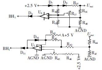

(2)过压保护及其恢复电路
调节图4 中的变阻器R5设定过压保护值为12.5 V,本安电源的输出Urout经过R44、R47的分压通
过U7和设定值相比较。当分压值大于设定值时,BH1 输出为低电平,本安电源输出为零。调节R37使得本安电源输出为零时U6的反向输入端电压大于同向输入端的电压。当Urout=0 时,D7、D8导通,比较器的输出BH1为高电平, 那么本安电源有输出,如果Urout仍然大于保护值,U7
输出BH1为零,D7、D8导通U6输出BH1为高电平, 如此反复直到本安电源输出在正常范围内。第2 级过压保护及其恢复电路同理。

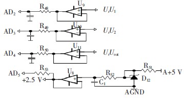

图2 的主回路中有BPC1 和BPC2 这2 个管脚和STM32 普通的GPIO 管脚相连。图3 中的AD0
管脚是第1 级过流保护的监视管脚,AD1是第2 级过流保护的监视管脚。图5 中的AD2、AD3、AD4、AD5是过压监控管脚。它们分别连接到STM32 的AD 转换管脚,经过AD 转换后,判断本安电源是否过压、过流然后控制主回路中得BPC1、BPC2 两个管脚,确保本安电源工作在安全范围。
图6 是软件保护的程序流程图, 因为AD 转换是多路的,所以在数据传输的时候采用DMA 传输,在STM32 初始化的过程中除了包括系统时钟RCC、通用输入输出端口GPIO、嵌套向量中断控制器、定时器、串口、AD 转换的初始化,也要包括DMA传输的初始化。完成初始化后启动AD 转换,把转换结果进行相应的处理后判断是否超出过压过流限定值, 如果超过就清零BPC1、BPC2, 当软件保护把BPC1、BPC2 置零后,恢复只能由硬件电路来完成。
图5 软件保护
