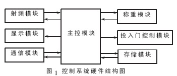

系统工作原理如下:垃圾箱由3个不同的箱体组成,分别收集厨余垃圾(箱1)、纸张和塑料等可回收垃圾(箱2)以及其他不可回收垃圾(箱3)。每个箱体顶部安装大小合适的投入门,底部安装一个称重台。住户准备投放垃圾时,拿出充值卡,当卡内余额充足时,可以打开箱1、箱2或箱3,进行垃圾投放。其中箱1和箱3按照称重减费,箱2按照称重加费。为防止不同类别的垃圾投错,可以将各个箱的投入门做得各不相同,例如纸张投入箱控制门应当做成扁平口,只允许纸张或报纸杂志投入。控制系统硬件结构如图1所示。
与其他控制器相比,单片机具有体积小巧、价格低廉以及性价比高等优点,因此本控制系统选用目前应用最多的AT89    S51单片机做为主控制器,可以方便地与射频电路、显示电路、通信电路、A/D转换电路接口连接,构成完整的控制系统。
