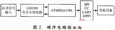

        硬件框架如图2所示,电路主要由主控制器电路和语音识别电路组成。ATMEGA128控制LD3320语音识别电路,输出结果由ATMEGA128处理,然后通过总线来控制不同的设备。

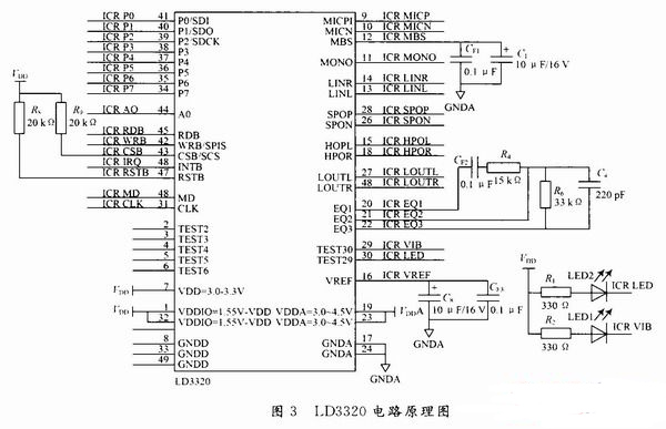

        图3为LD3320电路原理图,与MCU通信采用SPI总线方式,时钟不能超过1.5MHz。
        麦克风工作电路如图4所示,音频输出只需将扬声器连接到SPOP和SPON即可。使用SPI总线方式时,LD3320的MD要设为高电平,SPIS设为低电平。SPI总线的引脚有SDI,SDO,SDCK以及SCS。INTB为中断端口,当有识别结果或MP3数据不足时,会触发中断,通知MCU处理。RSTB引脚是LD3320复位端,低电平有效。LED1,LED2作为上电指示灯。

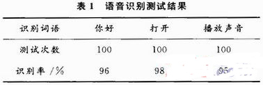

        语音识别控制的关键点在于语音识别的准确率。表1给出了测试结果,当然也可以在识别列表中加入更多的关键词来做测试。通过测试结果可以看出,LD3320的识别率在95%上,能够满足用户需求。
