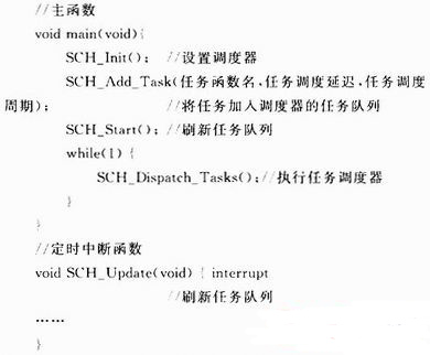

“时间触发编程模式”的核心是建立一个基丁时间触发的合作式的任务调度器,在系统中尽量减少事件触发(减少中断的使用),系统通过任务调度器完成各任务的调度执行,下面是“时间触发编程模式”的典型程序结构:
系统中每个任务都定义了优先级、任务循环周期和任务延迟时间,系统定时器中断程序SCH Updatc()按设定的节拍对任务队列进行刷新,在超级大循环中只执行任务调度器SCH_Dispatch_Tasks(),根据任务队列的状念安排任务的执行。
这种编程结构避免了超级大循环结构循环时间随代码量的增加而线性增加的问题,但是由于任务是不可剥夺的,一旦任务启动执行,任务调度器只有在当前任务完成后才有机会执行,这就要求每个任务占用CPU的时间不能太长,否则将影响整个系统的响应速度。所以,FFT运算在这种编程模式下还是必须进行有效的拆分,否则就必须提高CPU的档次或使用可剥夺型的抢先式RTOS,这势必造成系统成本的增加。那么有没有更好的解决办法呢?

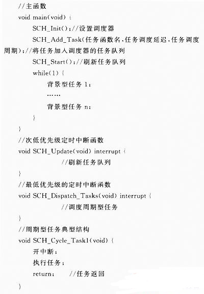

对这个问题,可以借鉴中断的处理机制用以下办法予以解决:
①在系统中设计一个定时中断函数,该函数的功能就是执行周期性任务的调度,该定时中断在所有中断中优先级最低。
②在系统中设计另一个定时中断函数,该函数的功能是刷新周期型任务的任务管理队列,为任务调度提供支持,本定时中断函数的优先级在系统中次低。
③周期型任务就是一个函数,该函数入口的第一个操作是开中断,允许任务执行期间被中断以便响应及时型任务。
④背景型任务就是在主函数超级循环中执行的代码,该代码可随时被及时型和周期型任务中断,当系统没有及时型任务和周期型任务时才循环执行背景型任务的代码。
通过以上措施,“改进型时间触发编程模式”的程序结构如下:
结语
使用“改进型时间触发编程模式”进行小型嵌入式系统编程,就像使用RTOS进行编程一样,设计者规划好任务后,就可以专心于每个任务的设计,任务对处理器时间的占用可以由系统统一管理,减少任务之间的耦合,使产品的程序设计和改动都变得简洁清楚。使用该编程模式很好地解决了譬装式智能配电仪表所面临的复杂的设计问题,证明该方法简单有效。目前该设计模式仅仅设计了任务调度器,任务间的变量传递还需要使用全局变量,如果能加入信号量和消息机制,那么该模式将更加完善。
