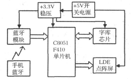

系统由带蓝牙功能的智能手机和LED 显示屏组成。其中,LED 显示屏由单片机、LED 点阵模块、字库芯片、蓝牙接收模块、5V 开关电源和3.3V 稳压电路组成,如图1 所示。系统工作过程是:用户通过智能手机的记事本编辑"数据",并经无线蓝牙发送到显示屏上的蓝牙接收模块。主控单片机读取蓝牙接收模块接收的"数据"并进行处理。"数据"由"控制命令"和"显示内容"构成,两部分数据用自定义特征符分隔开。"控制命令"用于对显示屏的亮度、显示内容移动速度和移动方向进行设置;而单片机根据收到的"显示内容"的字符代码在字库芯片中找到相应的32 字节显示代码送点阵屏显示。
图1 系统组成

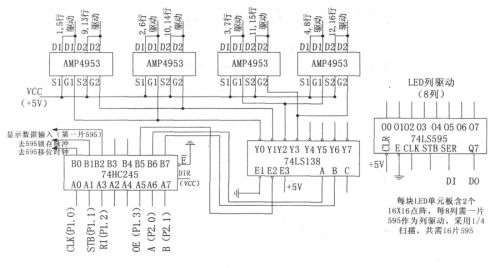

每板有16 行32 列,数据的显示采用传统的行列式扫描方式。通常为了减小闪烁,提高扫描速度,采用1 /4 扫描,即把16 行分为4 个4 行,每次同时选通4 个4 行中的同序对应行,这样扫描4 次即可完成16 行的扫描显示。其中列控制由74HC595承担,每块单元板上有16 片,每片分别控制4 行8 列的点阵小单元。行控制是由1 片译码器74LS138 承担,每次使单元板的4 个4 行的同序对应行选通。为了保证正常的电流驱动( 亮度) ,74LS138 的输出经AMP4593 驱动放大。每块单元板有4 片,每片分别驱动4 行。16 片74HC595 接成级联方式,由于每4 行32 列需4 片74HC595, 16 行32 列就是16 片。设第一个4 行的4 片74HC595 序号为1、2、3、4,第二个4 行的4 片74HC595 序号为5、6、7、8,依次类推。每一片的数据输出端接到下一片的输入端,数据从第1 片的输入端串行输入,在移位脉冲的作用下一位一位依序移入,经过8 × 16 个脉冲,最先移入的数据位移到了第16 片的最低位(也是该片的输出端) ,所有数据都移入后,就可显示一板完整的内容,按此规律即可进行显示的软件设计。如果显示的字数多,拼接的LED 单元板就多,显示一屏完整内容所需的移位脉冲就多。这种显示方式要求主控单片机有较高的指令执行速度,否则就会有闪烁感。点阵单元板原理图如图2 所示。
图2 点阵单元板原理图

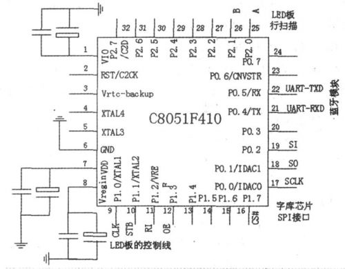

系统对单片机时钟的精度和温度稳定度都没有特别要求,可以直接使用C8051F410 单片机内部自带的时钟振荡器,而无需外接振荡器。使用时要注意的是,是芯片工作电源是从Vregin 引脚引入( + 3. 3V) ,VDD 是内部基准电压输出引脚,VIO 是I /O 口作为数字引脚时的电源输入引脚。电路设计时必需在紧靠这3 个引脚的位置布上滤波和退耦电容( 4. 7μ 和104p) .P1. 0~ P1. 3 是显示屏的控制线CLK、SCLK、R 和OE; P1. 7、P0. 0 ~ P0. 2是字库芯片控制线,采用SPI 接口; P2. 0 和P2. 1 是显示屏的行扫控制线A 和B; P0. 4 和P0. 5 是串口通信线,与蓝牙模块连接。这12 根引脚都需配置为数字引脚。最小系统电路如图3 所示。
图3 C8051F410 单片机最小系统

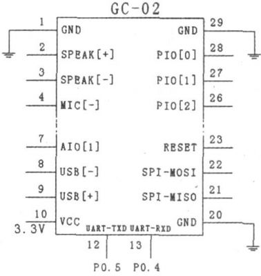

单片机通过引脚P0.4 和P0. 5 与蓝牙模块GC- 2 的串口( 12 脚和13脚)进行通信,蓝牙模块的其他功能未用。单片机与蓝牙模块的连接如图4所示。
图4 单片机与蓝牙模块的连接图。

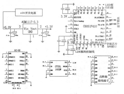

电源模块由5 V 大功率电源和+ 3. 3 V 小功率稳压电路组成。前者是给LED 屏提供电源,后者是把5V 电压稳压成3. 3 V后提供给单片机、蓝牙模块和字库模块工作,这里选用ASM1117- 3. 3 芯片。市售通用的LED 板输入额定功率约为190 W/ m2 ,每块单元板面积是160* 320 mm2 ,最大工作电流约为2 A( 5 V 工作电压时功耗是10 W) ,可根据所要求的LED 显示屏的面积选择开关电源的功率。常用的开关电源,配合双MOS 管输出以及加强型散热器和滤波电容线圈,可保障纯净充足的电流输出。
2. 6 系统总体电路
本系统以单片机C8051F410 作为MCU,外围电路包括蓝牙模块、字库芯片、LED 点阵屏和电源模块,系统电路原理如图8 所示。
图8 系统原理图。

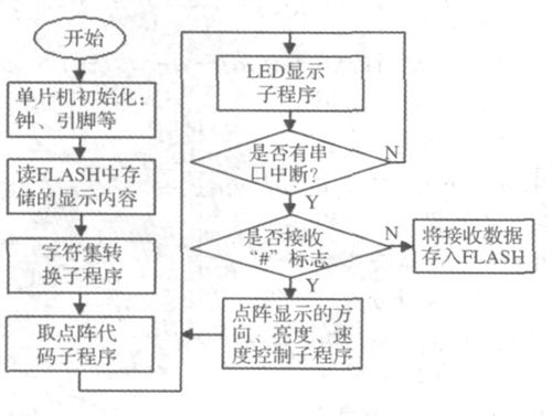

③中断、定时器/计数器和FLASH 相关寄存器初始化。系统软件流程如图9 所示。
图9 系统软件流程
初始化后系统将主动读取FLASH 指定地址范围内的数据,并将数据( Unicode 字符集) 转换得到与Unicode 数据对应的GB2312字符集代码在字库芯片的地址码,然后将该地址码送给字库芯片提取该地址所对应的GB2312 字符集,再将GB2312 字符集代码通过字库芯片转化提取相对应的16* 16 点阵代码,通过SPI 口将代码送给单片机,进而单片机将点阵代码送给点阵屏并控制点阵屏将数据显示出来。
正常工作状态下,当手机蓝牙与系统蓝牙模块发生配对时,手机只有输入正确的PIN 码后,才可成功配对,配对成功后,若手机采用记事本软件通过蓝牙发送数据,蓝牙模块将接收数据并通过串口发送出去,这时单片机接收数据,如果识别到有效数据的开始位为标志位"#",那么系统将认为该命令是控制命令,即控制LED 显示的亮度、速度、移动方向。控制命令的格式自主定义。例如"#35 左",意思为:"#"为控制标志位,"3"控制亮度( 控制范围为0 - 9,数值越大亮度越高) ,"5"控制速度( 控制范围0 - 9,数字越大速度越慢) ,"左"为方向控制位(左为移动方向向左移,右代表向右移,上表示向上移,下为向下移) .如果有效数据的开始位不为"#",那么将默认此次数据为LED 要显示的新内容,系统将把数据按顺序存入指定的FLASH 地址范围内,待复位后新数据将显示于屏幕上。特别要指出的是,为了保证显示屏工作的可靠性,要在显示循环程序中得合适位置设置好"喂狗"参数。
