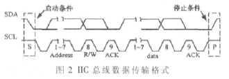

(2) 数据传送
   一个数据位的传送需要一个时钟脉冲,每1 B后加1个标志位,由传送器产生的标志位为高电平时,主设备会产生1个附加的标志位时钟脉冲。数据线SDA上信息只有时钟脉冲为高电平时应该保持数据稳定,否则数据线SDA上的数据会变为控制信号,如图2所示。
(3) IIC 总线协议
IIC总线进行数据传递前,应先标明接收的设备地址。当IIC总线启动后,一起传送这个地址与第1个被传送字节。

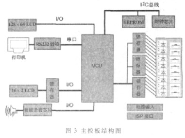

单片机排队系统由银行柜台操作模块、存储器模块、柜台叫号模块、液晶显示模块、储户操作模块组成,系统结构如图3所示。系统中IIC电路用于参数存储器(E2PROM)和实时精确时钟等接口的应用[2]。
实时精确时钟使用较低功耗的CMOS实时日历/时钟芯片,通过分频器(用于提供源时钟给实时时钟RTC)、定时器、可编程时钟输出、掉电检测器、报警器和IIC总线接口,来具体设置系统必需的精准时钟信号。所有的数据和地址通过IIC总线接口串行传输,每次写读数据后,字地址寄存器就会自动递增[5]。
参数存储器(E2PROM)[6]使用较低功耗的CMOS串行IIC电路,通过片内存储空间,记录柜台操作和储户排队等信息。其操作控制完全遵循IIC协议。

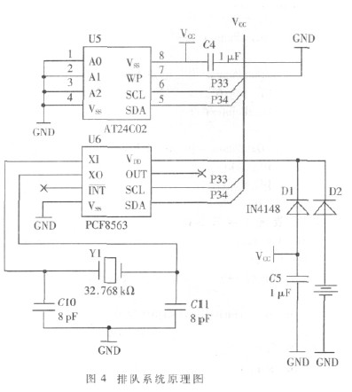

排队系统原理图如图4所示,由P3.4、P3.3模拟串行总线的SDA端及SCL输出端,构成模拟的IIC串行总线系统。总线功能的实现除了简单硬件连接,大部分功能通过软件模拟来实现,下面给出部分总线常用子程序,这些子程序通用性较好,基本适用于大部分IIC总线接口的芯片[2-3]。
