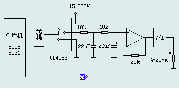

VM必须是精密电压源。Vo与占空比成正比,且线性较好,这种方式在理论上是很成熟的,但实际应用上还存在一些问题。图2是实际线路,其中单片机可用8098或8031两种常用芯片,VM的数值为5.000V±2mV,D/A与单片机必须是电气隔离的。否则数字脉冲电流产生的干扰会影响D/A精度,从示波器可以看到高达50mV的干扰毛刺电压,因此有必要加光电隔离。经隔离后的脉冲驱动模拟开关CD4053。CD4053是三组两触点模拟开关,由PWM脉冲控制开关的公共接点使之与+5.000V和地接通,在VI得到与单片机输出相一致的PWM波形。该波形经两级RC滤波后由运放构成的电压跟随器输出Vo。其中RC的时间常数一般取RC≥2T,这样两级RC加起来就会得到纹波小于3mV的直流电压,本电路中RC=220ms,如果想进一步减小纹波,可适当提高RC的乘积,但电路的响应速度也会放慢。
用运放做RC滤波器输出的缓冲大有益处。它不仅提高了滤波电路带载能力,而且使线性度得到了提高。通过实验可知,这一级运放的的缓冲作用是保证整个D/A精度和线性度的重要环节。尽管RC滤波器无负载,处在非常理想的条件下工作,但Vo并不完全与占空比成正比。经测试,Vo与理想值有一些误差,如图3所示。
图中的曲线1表示理想值,曲线2表示实测值。由图中可见,曲线2的根部不太理想。这是因为所使用的电容不是纯电容,其中含有一定的电感。在占空比极小时,由于脉冲非常窄,它产生的高次谐波的频率很高,电感对高次谐波的感抗较大,因此在脉冲沿的位置上,尽管电压变化很大,但实际实际给电容充电却很小。这样就在窄脉冲时产生非线性。当采用无感电容时,这种非线性有较大改善,但仍不能完全吻合。由于无感电容容量太小,价格也较高,所以在大时间常数滤波电路中没有实际意义。在实际使用中解决这一问题的方法是舍弃根部非线性部分,只用线性部分,在工业仪表中,标准的信号一般为1—5V或4—20mA。而曲线2的非线性部分在0.4V以下,所以当采用1—5V输出信号时,精度为0.03%完全满足12位D/A要求。
除精度满足要求外,温度特性也必须满足要求。影响温度特性的原因主要是5V精密电源和运算放大器的温度特性。为不使价格太高,选用2DW232精密稳压二极管,运放的电阻与滤波电阻要匹配且温度系数≤25ppm。运算放大器选择温漂≤10uV/℃的均可,一般廉价低温漂运放都可满足这个指标。采用上述措施后D/A的总温度漂为33ppm/℃。
