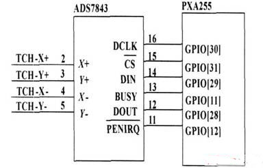

在设计过程中, 选用ADS7843 作为触摸屏接口的AD转换芯片,它具有12 位的转换精度, 最大支持4 096 ×4 096点阵的LCD, 满足仪器设计要求。
仪器系统处理器选用Intel Xscale架构的PXA255处理器,用其GPIO口模拟SPI接口与ads7843进行通信。其接口原理如图2所示。ADS7843完成采集通道的切换和接触点处电压的采集, 其操作时序主要由控制字输入、电压采集和模数转换组成, 详见参考文献。只要在驱动程序中根据时序要求向D IN口发送控制字, 即可从DOUT处得到相应通道的采集结果。

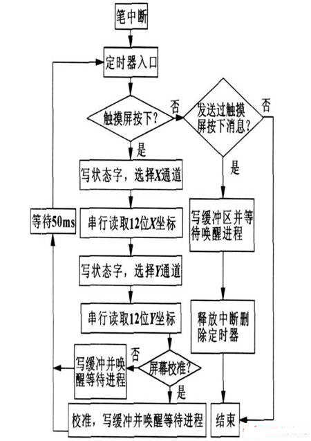

Linux驱动程序是系统内核的一部分, 它把软件和硬件分离开来, 并向上提供应用程序访问硬件的通信接口, 向下管理保护系统硬件。触摸屏在Linux下被定义为字符设备, 其驱动主要完成触点电压的采集, 并向用户空间传递X 坐标、Y坐标和笔动作(按下、抬起或拖拽) 数据。当触笔按下时, ADS7843的11脚输出低电平, 触发PXA255通用IO口的12脚产生外部中断, 开启定时器, 实现触摸屏的动作。触摸屏的驱动流程如图3所示。

当触摸屏设备被打开时, 首先执行到ads7843_ts_open ( )函数,并在该函数中, 初始化一个缓冲区, 用于存储坐标数据。在触摸屏被按下后, 系统首先触发中断, 在ads7843_ts_interrup t ( )中断程序中, 判断in_timehandle全局变量的状态, in_ timehandle在定时器函数中被改变, 也就是说进入中断后, 先经过定时器延时20ms, 完成触摸屏的软件去抖, 再判断触摸屏是否被按下。然后通过read_xy ()函数分别切换至X和Y 通道, 完成触点电压的AD转换, 并读取12 位坐标值。
static void ads7843_ ts_ interrup t ( int IRq, void 3 dev_ id,
struct p t_regs3 regs)
sp in_lock_irq (&tsdevlock) ;
if ( in_timehandle 》 0)
sp in_unlock_irq (&tsdevlock) ;
return;
disable_irq ( IRQ_GPIO_ADS7843) ;
ads7843_ts_starttimer ( ) ;
应用程序调用read ( ) 函数时, 进入驱动的ads7843_ts_read ( )接口函数。在该接口函数中获取采样结果, 判断是否要对坐标进行校准, 将最终结果写入到缓冲区中,并通过copy_to_user ( )函数将其从内核空间复制到用户空间, 以使应用程序能够使用。在ads7843_ts_read ( )函数中采用了非阻塞型操作, 使得在没有数据到达的时候立即返回, 然后用异步触发fasync ( )来通知数据的到来。ads7843 _ ts_poll ()函数用于驱动程序的非阻塞操作, ads7843_ts_fasync ( )函数用于驱动异步触发。ads7843_ts_ioctl ( )函数中, 提供了可从用户态控制的参数, 如触摸屏是否在驱动中校准、屏幕的最大最小坐标值等。ads7843_ts_release( )函数用来关闭触摸屏设备。

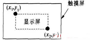

在仪器开发过程中,触摸屏作为输入设备与LCD配合使用。为了能使从触摸屏采样得到坐标与屏幕的显示坐标对应,还需要做一个映射, 也就是要对触摸屏进行校准。如图4所示, 所用的触摸屏和液晶屏都是标准的矩形, 只要安装合理,可以认为触摸屏的X 方向坐标只与显示屏X 方向相关, Y方向坐标只与显示屏的Y方向相关。假设显示屏的分辨率是W ×H, 显示区域的左上角对应的触摸屏采样坐标是( x1 , y1 ) ,右下角对应的坐标是( x2 , y2 ) , 那么触摸屏上任意一点采样坐标( x, y) 与显示屏坐标( xd , yd )的对应关系可以按照如下公式计算:
这样, 在测得( x1 , y1 )和( x2 , y2 ) 点触摸屏的采样值后, 利用上述公式编制校准函数,在触摸屏工作的过程中, 计算出实际触摸点对应的显示坐标,完成触摸屏的校准。
图4 触摸屏的校准

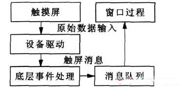

MiniGU I对触摸屏输入的处理方式如图5 所示。
图5 MiniGUI 中的触摸屏输入
MiniGUI 通过触摸屏设备驱动程序接收原始的输入数据, 把它转换为MiniGUI 抽象的触摸屏事件和数据。
相关的底层事件处理例程把这些触摸事件转换为上层的触摸消息, 放到相应的消息队列中。应用程序通过消息循环获取这些消息, 交由窗口过程处理。编制针对触摸屏的应用程序时,需要做的只是在窗口接收到诸如MSG _LBUTTONDOWN 等触屏消息时, 调用相应的语句, 完成预期操作。
