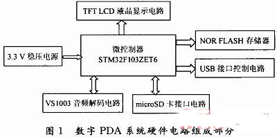

数字PDA系统的硬件电路部分由微控制器STM32F103ZET6、16 Mb NOR FLASH存储器、液晶显示LCD控制电路、USB接口电路、VS1003B MP3解码芯片电路、2 Gb misroSD卡接口电路、以及2.5~5 V电源电路组成。它的结构图如图1所示。

2.1 微处理器MCU
微处理器MCU采用STM32F103ZET6 ARM芯片,其特点是低功耗、价格低、具有丰富的外设资源如FSMC控制器、USB、多路SPI和USART,并且有MDK编程手册,易于上手。
2.2 NOR FLASH存储器
NOR FLASH采用M29W128芯片,NOR FLASH的作用是存储页面资源、GUI资源、以及各种字库资源。数字PDA系统硬件电路使用微控制器的FSMC控制器对M29W128 NOR FLASH进行读写操作,主要是为了提高对M29W128读写速度。M29W128NOR FLASH中的存储的数据,也可以通过从microSD卡中读取并进行存储。
2.3 TFT液晶显示电路
数字PDA系统硬件电路使用以HX8312为主控芯片的液晶控制电路和主控制器连接。主控制器和液晶控制电路之间的数据通信也使用主控制器的FSMC接口,目的是进行快速传输数据,避免液晶显示刷屏现象的产生。
2.4 VS1003音频解码电路
VS1003是音频解码芯片,它支持Mpeg1和Mpeg2,WMA,MIDI,MP3解码,同时支持IMA ADPCM(单声道)、麦克风和线入等编码,VS1003具有一个高性能低功耗的DSP处理器核VS_DSP,0.5 KB数据RAM。数字PDA系统使用VS1003音频解码芯片,实现PDA的音乐MP3的播放功能。
2.5 USB接口电路和microSD卡接口电路
STM32微控制器具有1个USB接口,该USB接口主要实现数字系统PDA在和PC机连接时的USB通信,当然也能为数字系统PDA系统供电。micro SD实现了数字PDA系统的大容量数据的存储。
2.6 PDA内部USB转串口电路
PL2303遵循USB协议,并且支持到RS 232的转换。PDA数字系统通过PL2303电路实现主控制器的串口和PC之间的串口通信,这个电路主要用于系统调试。
2.7 电源电路
电源电路包括锂电、5 V外接电源滤波电路、5 V转3.3 V、3.3 V转2.8 V、3.3 V转2.5 V五个电路,它们主要负责分别给主控制器、解码芯片、SD、NORFLASH提供电源。

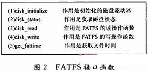

由于PDA数字系统使用SD卡作为大容量数据的存储,虽然主控制器STM32含有SDIO接口,硬件驱动程序只要进行相应的配置就能实现SD的读写操作,但是这种操作时基于扇区的,而上层应用程序操作的是文件,所以必须移植文件系统。移植步骤就是将SD的读写扇区函数和文件系统的底层接口函数想关联。数字PDA系统使用FATFS文件系统,当然也可以使用FAT32文件系统,FATFS文件系统中diskio.c中提供五个接口函数,如图2所示。
将microSD卡驱动函数的SD扇区读函数、扇区写函数、以及SD初始化的函数和图中的disk_read,disk_write,disk_initialize进行对接,当让还要在FATFS文件系统中数据类型integer.h中包含stm32f10x.h以及将integer.h中的数据类型进行更改,只需要更改文件系统中BOOL类型数据和stm32f10x.h中的bool类型一致即可,文件系统就移植完了。移植了FATFS文件系统后,数字PDA系统在读取SD卡时,就可以按照大家常用的文件格式进行读取数据。
