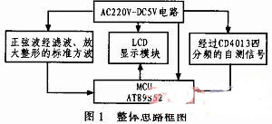

本系统采用AT89S52单片机作为控制核心,把经处理的被测信号(单片机30脚输出经CD4013分频的自测信号)给单片机(P3.4端),再由单片机处理,通过LCD显示模块显示测得的频率值,所有的系统均由AC220V-DC5V底纹波电源模块供电。整体设计思路可用框图1表示,该设计包括4大模块:1)系统控制模块;2)低纹波电源模块;3)分频自测模块(外界信号采集模块);4)液晶显示模块。

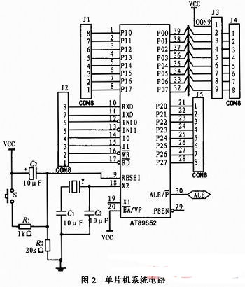

系统控制采用的是一种高性能低功耗的工艺制造的8位CMOS微控制器AT89S52单片机,它提供下列标准特征:4K字节的程序存储器,128字节的RAM,32条I/O线,2个16位定时器/计数器,一个5中断源两个优先级的中断结构,一个双工的串行口,片上振荡器和时钟电路,单片机系统电路如图2所示。

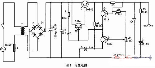

本系统电源完全采用220 V交流电,经过二极管桥式整流和电容滤波,再由9014和TOP46协同确保较大且稳定的电流。由R2、D2、Q4等确保5 V电压,并且系统内部有过流保护,保证输出电流不会超过最大允许值。输出电流达到允许的最大值,它就会自动减小输出电流。它内部有工作区限制,使稳压器的工作不进入非安全区(输出管的管压降和输出电流小于规定值)。最终输出波纹小于4 MV的5 V电压,确保了在测试频率时不受电源的影响,电源电路如图3所示。

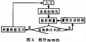

根据设计原理其工作过程就是直接用十进制数字显示被测信号频率的一种测量方法。为了做到测试和读数方便,本设计让其做到自动换挡,即在每个档位(Hz、kHz)端设计了一个标准频率(如100Hz)。在对信号测量时,直接由单片机采样并与标准频率相比较,划分档位区间,在输出显示。本设计中主要程序流程如图4所示。

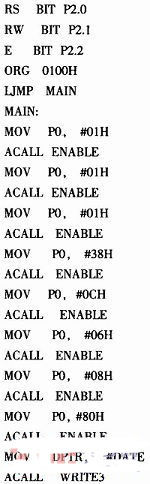

部分主要程序:

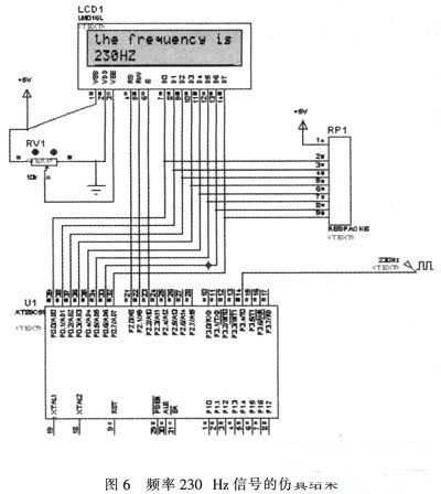

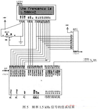

本次设计使用Proteus软件搭建仿真电路,用Kell软件进行了软硬联调。经过Kell软件调试,在没有差错的情况下,生成HEX文件,此时源程序和HEX文件应保存在同一目录下,否则仿真会出错。然后把原理图的Sourse目录加上源程序,双击AT89C52芯片,并在目录上加上HEX文件,这时已经把生成好的文件烧在了芯片中。如果程序无错,而且硬件电路也连接正确,将脉冲频率设置好输入到仿真软件内,单击原理图设计界面左下方的仿真运行按钮,得到最后的仿真结果如图5所示。
