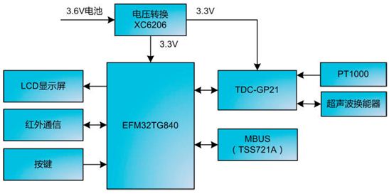

图1 所示,超声波热量表包括超低功耗微控制器EFM32TG840F32、时间数字转换器TDC-GP21(热敏电阻PT1000、超声波换能器)、LCD 显示液晶屏、操作按键、红外通信电路及MBUS 通信电路。整个系统由3.6V 锂电池供电,考虑到TDC-GP21 的供电电压将电压转换为3.3V。
图1 超声波热量表方案框图

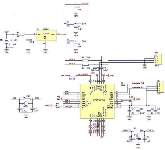

2、TDC-GP21 超声波采集部分
TDC-GP21 是德国ACAM 公司在2011 年11 月底推出的新一代专门针对超声波热量表检测计量所用的数字时间转换器。TDC-GP21 芯片采用QFN32 封装,除了具备TDC-GP2的功能外,还额外集成了超声波热量表所需要的信号处理模拟部分,例如模拟开关以及低噪声斩波稳定(自动进行温度电压校正)模拟信号比较器。TDC-GP21 温度部分集成了施密特触发器,可直接接上温度传感器和参考电阻,就可以进行高精度的测量,测量的性能远远超过热量表所需的要求。7x32bit 的EEPROM 单元,可用于存储热量表整表的ID 信息及配置寄存器信息。
TDC-GP21 需要两个供电电压,分别是核心电压VCC 和I/O 电压Vio,在本方案中采用了ACAM 推荐的两个供电电压使用相同的电压源进行供电,并增加去耦双通道滤波电路以达到降低系统噪声的效果。其他部分电路例如换能器、PTC 电阻的连接以及晶体的接法均采用原厂提供的官方参考电路进行搭建。在时钟方面TDC-GP21 将输出32.768KHz 时钟,为EFM32TG840F32 提供低频时钟,可节省主控MCU 的低频晶振。
图3 TDC-GP21 电路图

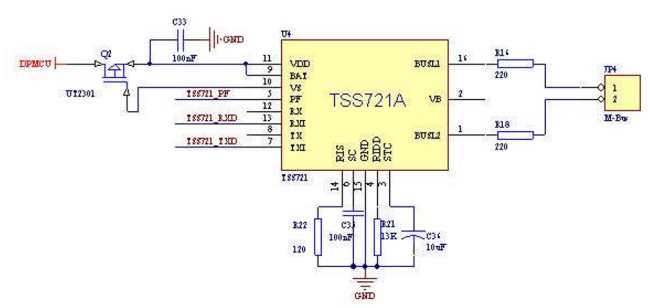

3、MBUS 通信部分
超声波热量表通过MBUS(Meter Bus)总线通信进行自动抄表。现场的热量表可通过MBUS 将数据上传到集中器,然后由集中器或再上一级集中器将数据通过以太网或无线GPRS 通信模块将数据传输的供暖中心的后台,进行计费及管理。本方案中采用TI 公司的MBUS 芯片为TSS721A。TSS721A 是一种用于仪表总线的收发器集成芯片,其内含接口电路可以调节仪表总线结构中主从机之间的电平,同时该收发器可由总线供电,对从机不增加功率需求,总线可无极性连接。TSS721A 的连接电路如图4 所示。
图4 TSS721A 连接电路

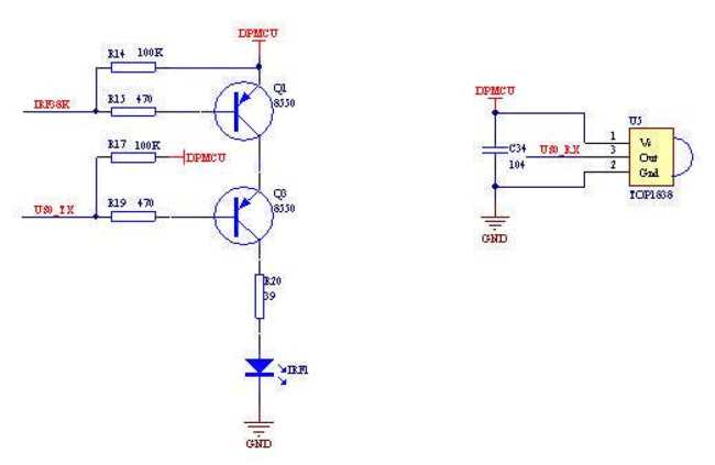

4、红外通信部分
根据《CJ/T 188-2004》技术规范文档,超声波热量表红外通信采用38KHz 的载波对通信数据进行调制且有效通信距离大于2m,选用波长为940nm 的红外发射管与接收管。供热管理人员可以使用手持红外抄表设备对超声波热量表进行抄表。红外通信电路如图5 所示。
图5 红外通信电路
