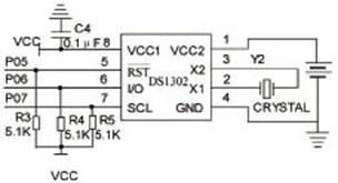

实时时钟为系统提供时钟和日历的功能。本系统中采用Dallas公司生产的DS1302,该芯片是一种高性能、低功耗、附加31字节静态RAM的时钟芯片,可通过简单的串行总线与单片机进行通讯。采用双电源供电,可设置备用电源充电方式,芯片为8引脚小型DIP封装。DS1302采用三线接口与单片机进行同步通信,与单片机的接口电路如图6所示。
图6 DS1302与单片机接口电路图

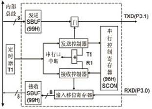

本设计的重点部分是单片机与JB35G短信模块的通信,它承担着向外报警通信功能。通常有串行通信和并行通信两种方法。串行通信是指数据字节是一位一位串行的传送,通过串行接口实现。根据信息的传送方向,串行通信可以分为单工、半双工和全双工三种。串行通信按通讯方式可分为同步通讯和异步通讯。JB35G移动通信模块的通信方式为异步通讯,所以本设计也要采用异步通讯方式,异步串行通讯规定了字符数据的传递格式,即每个数据以相同的帧格式传递,每一帧信息由起始位,数据位,奇偶校验位和停止位组成。
STC89C52单片机有一个工作在异步通讯方式下的全双工串行口。全双工的串行通讯只需要一根输出线和一根输入线。STC89C52单片机的串口仅占用了单片机的P3.0(10脚)和P3.1(11脚),分别为接收端RXD和发送端TXD。当非串口方式工作时,这两根口线还可以作为一般的I/O口线使用。STC89C52的串口内部结构如图7所示。
图7 STC89C52单片机的串口内部结构图
