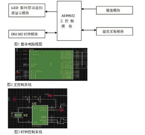

电路设计框图
系统硬件概述
本电路是由AT89S52单片机为控制核心,具有在线编程功能、低功耗、能在3V的超低压工作。时钟电路由DS1302提供,它是一种高性能、低功耗、带RAM的实时时钟电路,它可以对年、月、日、周日、时、分、秒进行计时,工作电压为2.5V~5.5V。采用三线接口与CPU进行同步通信,并可采用突发方式一次传送多个字节的时钟信号或RAM数据。DS1302内部有一个31×8的用于临时性存放数据的RAM寄存器。可产生年、月、日、周日、时、分、秒,具有使用寿命长、精度高和低功耗等特点,同时具有掉电自动保存功能。
主控制模块
单片机主控制模块的设计
AT89S52单片机为40引脚双列直插芯片,有四个I/O口P0,P1,P2,P3,MCS-51单片机共有4个8位的I/O口(P0、P1、P2、P3),每一条I/O线都能独立地作输出或输入。
时钟电路模块
时钟电路模块的设计
DS1302的引脚排列如图3所示,其中Vcc1为后备电源,Vcc2为主电源。在主电源关闭的情况下,也能保持时钟的连续运行。DS1302由Vcc1或Vcc2两者中的较大者供电。当Vcc2大于Vcc1+0.2V时,Vcc2给DS1302供电;当Vcc2小于Vcc1时,DS1302由Vcc1供电。X1和X2是振荡源,外接32.768KHz晶振。RST是复位/片选线,通过把RST输入驱动置高电平来启动所有的数据传送。RST输入有两种功能:首先,RST接通控制逻辑,允许地址/命令序列送入移位寄存器;其次,RST提供终止单字节或多字节数据的传送手段。
时钟电路模块工作原理

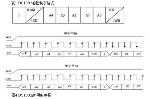

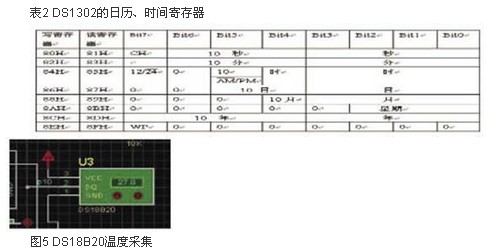

DS1302在每次进行读、写程序前都必须初始化,先把SCLK端置“0”,接着把RST端置“1”,最后才给予SCLK脉冲;读/写时序如图4所示。表1为DS1302的控制字,此控制字的位7必须置1,若为0则不能对DS1302进行读写数据。对于位6,若对程序进行读/写时RAM=1,对时间进行读/写时,CK=0。位1至位5指操作单元的地址。位0是读/写操作位,进行读操作时,该位为1;该位为0则表示进行的是写操作。控制字节总是从最低位开始输入/输出的。表2为DS1302的日历、时间寄存器内容:“CH”是时钟暂停标志位,当该位为1时,时钟振荡器停止,DS1302处于低功耗状态;当该位为0时,时钟开始运行。“WP”是写保护位,在任何的对时钟和RAM的写操作之前,WP必须为0。当“WP”为1时,写保护位防止对任一寄存器的写操作。
DS1302的控制字节
DS1302的控制字如表1所示。控制字节的高有效位(位7)必须是逻辑1,如果它为0,则不能把数据写入DS1302中,位6如果为0,则表示存取日历时钟数据,为1表示存取RAM数据;位5至位1指示操作单元的地址;最低有效位(位0)如为0表示要进行写操作,为1表示进行读操作,控制字节总是从最低位开始输出。
数据输入输出(I/O)
在控制指令字输入后的下一个SCLK时钟的上升沿时,数据被写入DS1302,数据输入从低位即位0开始。同样,在紧跟8位的控制指令字后的下一个SCLK脉冲的下降沿读出DS1302的数据,读出数据时从低位0位到高位7。如图4所示。

DS1302有12个寄存器,其中有7个寄存器与日历、时钟相关,存放的数据位为BCD码形式,其日历、时间寄存器及其控制字见表2。

如图5所示。采用数字式温度传感器DS18B20,它具有测量精度高,电路连接简单特点,此类传感器仅需要一条数据线进行数据传输,使用P1.7与DS18B20的I/O口连接加一个上拉电阻,Vcc1接电源,Vcc2接地。

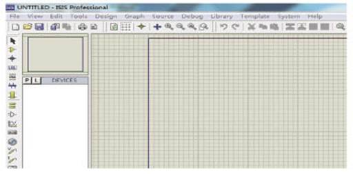

Proteus的工作过程
运行Proteus的ISIS程序后,进入该仿真软件的主界面如图8所示。在工作前,要设置view菜单下的捕捉对齐和system下的颜色、图形界面大小等项目。通过工具栏中的p(从库中选择元件命令)命令,在pick devices窗口中选择电路所需的元件,放置元件并调整其相对位置、元件参数设置、元器件间连线、编写程序;在source菜单的Define code generation tools菜单命令下,选择程序编译的工具、路径、扩展名等项目;在source菜单的Add/remove source files命令下,加入单片机硬件电路的对应程序;通过debug菜单的相应命令仿真程序和电路的运行情况。
图8 Proteus的启动界面

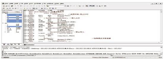

keil C的运行界面
运行Keil C后的运行界面如图9所示。
图9 keil C的运行界面

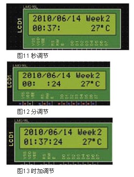

日期和时间的修改由4个按键构成。键P0为调节;P2^0,模式切换键(向左移)向左移;键P2^1,加法按钮;键P2^2,减法按钮;键P2^3,立刻跳出调整模式按钮。
按动PO时秒闪烁进入调节系统,如图11所示。
按动P2^0向左移,对分进行调节,如图12所示。
按动P2^1向左移,对时进行加调节,如图13所示。

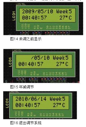

图14所示,是未调之前的显示,按动P2^2向左移,对年进行减调节,如图15所示
按动P2^3向左移,退出调节恢复如图16所示。
