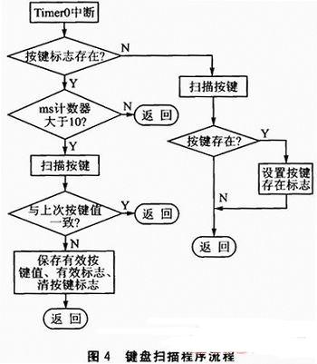

键盘扫描采用定时器0,设置定时器0为每1 ms中断一次来判断是否有按键。键盘扫描程序流程如图4所示。长按不连续输出,同一个按键,必须按下、抬起才有效。读者可以根据自己系统的实际要求进行修改。键盘防抖处理可以根据自己的键盘类型来设置具体的时间(本方案是10ms)。
