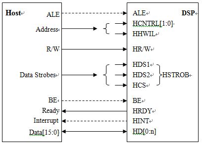

2.        HPI硬件信号连接
HPI接口复用模式连线如图1所示,根据在应用当中的必要性分为:必要的,和可选的两组信号。可选的信号以虚线表示。
图1. HPI接口复用模式硬件连接
数据线HD[0:n]:在复用模式下,数据线的宽度一般为CPU位宽的一半,一个HPI访问分为高低半字的两次访问,如C5000是16-bit CPU,HPI数据线为8位,C6000是32-bit CPU,其HPI数据线为16位。C64x系列的HPI支持32位,在32位模式下一个HPI访问不需要分为高低半字两次访问组成一个完整的访问。
HCNTL0/1,HWIL:HCNTL0/1选择要访问的HPI寄存器,HWIL控制访问寄存器的高低半字,必须先高后低。一个寄存器的高低半字的两次访问一定要连续完成,中间不能插入其它的HPI操作。只有HPIC可以只访问半个字。
HR/W:指示对HPI寄存器进行读,还是写操作。如果主机的读,写信号是分开的,可以利用其中一个信号,但要注意做上拉或下拉处理以控制其在三态时的电平。

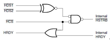

HCS,HDS1/2:这三个信号根据图2的逻辑产生内部HSTROBE信号,其逻辑关系是要求HDS1和HDS2信号相反,HCS低有效。HSTROB下降沿的时间点反应的是三个信号中最后跳变的信号。HPI在HSTROB的下降沿采样控制信号HR/W,HCNTL0/1,HWIL以判断主机要对哪个寄存器进行读,或者写操作命令。注意控制信号在HSTROBE的下降沿之前需要最少5ns的setup稳定时间,而HDS1/2和HCS到HSTROBE信号内部门电路的延时是皮秒级的,所以控制信号的setup时间需要外部时序保证。
图2. HSTROBE信号产生逻辑
HRDY:HPI的输出信号,指示当前操作状态,用做硬件流量控制握手信号。
HINT:通过HPI,主机与DSP之间可以互发中断。HINT是HPI送给主机的中断信号,DSP对HPIC[HINT]位写1,HINT信号线上送出高电平信号,主机可利用此信号做为中断信号输入。DSP不能清除HPIC[HINT]状态,主机在响应中断后,需要对HPIC[HINT]位写1清除状态,DSP才能再次对HPIC[HINT]置位发中断。主机通过写HPIC[DSPINT]置1给DSP产生中断,DSP在响应中断后,需要对HPIC[DSPINT]写1清除状态,主机才能继续操作HPIC[DSPINT]给DSP发中断。通过HPI传输数据,结合互发中断做为软件层的握手信号,可有效提高通讯的效率与灵活性。
ALE:存在于地址,数据线复用的主机上用来指示地址信号周期,这种总线复用的主机很少见,所以通常将ALE固定上拉处理,只用HSTROBE采样控制信号。
BE:Byte Enable信号,这个信号只出现在32位的C6000 DSP上。因为应用当中通常都是对整个32-bit字进行访问,所以直接做上拉使能处理。

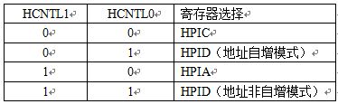

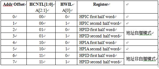

HPI口提供给主机端访问的寄存器只有4个,通过HCNTL[1:0]选择.
表1. HPI寄存器访问选择
由于在复用模式下数据线通常只有寄存器宽度的一半,所以一个完整的数据访问由高低半字两次访问组成,由HWIL信号控制,HWIL信号必须是先低后高。通常将HWIL和HCNTL[1:0]接在主机的地址线上,将4个寄存器映射为主机端的8个内存单元,下表中的地址线连接方法将8半字寄存器映射到主机的8个连续的内存单元。这里的地址线是用来选择HPI的寄存器,与非复用模式下的地址线直接访问DSP的内存空间是完全不同的作用。
表2. HPI寄存器地址映射

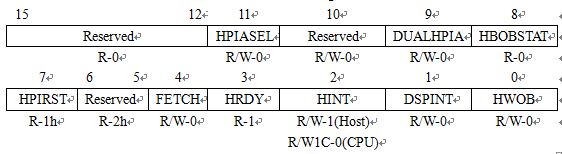

HPIC (HPI Control Register)
HPI控制寄存器HPIC的位图如表3所示,C6000系列DSP的HPI寄存器是32位的,也只有低16位有效,与C5000系列DSP的HPIC寄存器定义的功能保持一致。不同版本的HPI接口的HPIC位定义的主要不同之处在于软件握手HRDY位的有无,其它位名称可能存在细小差异,但功能定义都是一样的。
表3. HPI Control Register
主机在对HPI进行访问前可以通过HPIC配置字节序(HWOB)和地址寄存器模式(DUALHPIA)。默认的配置为HWOB=0,即先访问高半;DUALHPIA=0,即单地址寄存器模式,读和写操作使用同一个HPIA;通常都采用默认的HPIC寄存器配置。
HWOB与硬件信号HWIL是没有联系的,HWIL信号必须保证先低后高分别访问两个半字单元。至于先访问一个字当中的高或低半字,是由HWOB控制的。

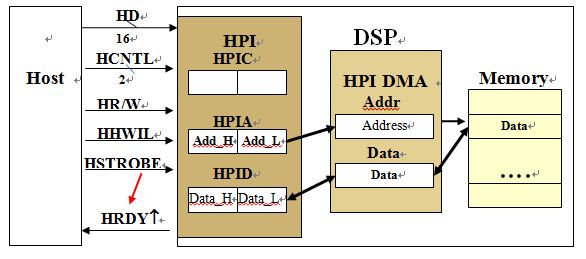

主机通过HPI对DSP的内存访问是间接访问,主机只能访问HPID,HPID与DSP内存之间是通过HPI专属的DMA进行数据搬运的。如图3所示。
图3. HPI读写数据流
HPID的访问分为自增模式和非自增模式。在自增模式下,访问HPID后,HPIA会自动增加指向下一个字地址,在连续访问时,自增模式因为减少了主机对HPIA的操作,可以增加HPI数据访问的吞吐率。非自增模式下访问HPID后,HPIA的值保持不变,主机需要更新HPIA来访问下一个地址。
在写操作时,主机把数据写到HPID,HPI将第二个半字的数据通过HSTROBE的上升沿锁存到HPID后,将HRDY置为忙状态,并启动HPI DMA将HPID的内容搬到HPIA所指向的内存单元,然后清除HRDY指示可以进行下一次操作。
在读操作时,在第一个HSTROBE的下降沿,HPI采样到HR/W为读命令,则将HRDY置为忙状态,启动HPI DMA将HPIA指向的内存单元的数据搬到HPID,清除HRDY忙状态,主机端方可结束总线访问周期,锁存数据线上的有效数据。

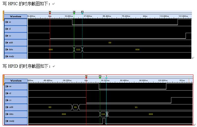

6.1        写数据不成功
案例的硬件连接如下:
硬件连接
首先关注核心信号HSTROBE由DSP_CS,ARM_WR(HDS1),ARM_RD(HDS2)产生,从下面时序图可以看出ARM_WR的下降沿是最后产生的,所以写操作时HSTROBE的下降沿反应的是ARM_WR的下降沿。
写HPIC的时序截图如下:
写HPIC\HPID的时序截图
两个时序图显示主机送出的数据111b在HSTROBE(ARM_WR)的下降沿后,很快被改变成其它值000b。在写HPID的时序截图中,第一个HSTROBE的下降后,HPI送出HRDY信号,然后数据线被改变,首先判断HPI对主机的命令做出了响应,通过HRDY信号的出现时机,说明HPI判断这是一个读操作,可以判断为HSTROBE的下降沿采样HR/W信号不正确。
从硬件连接来看,HSTROBE(HR/W)要采样HR/W,HCNTL0/1来判断主机命令, HR/W的与HSTROBE为同一信号源,且同为下降沿,HR/W与HSTROBE的下降沿之间的setup时间不够,采样HR/W的电平状态出现误判,认为是高电平读命令,HPI对读命令的响应则是在第一个HSTROBE的下降沿之后送出HRDY信号,并在HRDY之后,HPI送出数据到总线上。
对于该问题,需要对参与HSTROBE逻辑译码的HR/W信号的下降沿做延时处理,可在逻辑电路如CPLD或FPGA里实现,以确保HSTROBE的下降沿采样到稳定的HR/W电平。

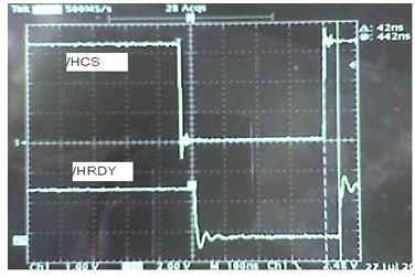

在案例中,用示波器观察HCS与HRDY之间的时序关系,发现HCS的上升沿在HRDY的上升沿之前,即主机在HPI数据有效之前结束了访问周期。HRDY的上升沿其实是因为HCS的结束而拉高的,并非数据真正有效。
用户由于没有在硬件上将HRDY与主机PowerPC的TA信号互连,没有硬件握手机制,于是从软件配置上加大主机的总线访问周期,即增加HCS的宽度,故障现象没有变化。
原因分析:读HPID与HPIC,HPIA时序不同,读HPID操作需要HPI DMA从HPIA所指向的地址读数据到HPID,会有时间上的延时。而读HPIC和HPIA直接从寄存器读数据,没有延时,所以读HPIC,HPIA是正确的。在读HPID时,HPI会在第一个HSTROBE的下降沿后将HRDY置位,指示数据未准备好的忙状态,主机应当在总线上插入等待周期,数据准备好后HPI清除HRDY,主机才可以结束总线周期,通过HCS的上升沿将有效数据锁存。
HSTROBE的下降沿到数据有效之间的延时与芯片及HPI接口的工作频率相关,以C5502,C5501为例,在芯片手册中,这个延时参数H1在SYSCLK1与CPU时钟的分频为4时,最大延时为12*2H+20(ns),H=SYSCLK1/2,在HPI启动期间,PLL没有倍频,处于旁通状态,系统输入时钟就是CPU的工作时钟,SYSCLK1默认分频为CPU时钟的4分频,以输入时钟为25MHz为例,最大延时为:
延时计算
这个时间长度通常超出了主机端总线周期的软件配置范围,所以通过软件配置增加HCS的宽度不一定能满足HRDY的最大延时要求。在有的DSP芯片手册上只提供了HRDY的最小延时,最大延时与芯片的优先级设置,及系统配置相关而不确定,比如与系统中其它主模块如EDMA同时访问DDR,那么延时与HPI的优先级,EDMA的优先级,EDMA的burst长度,以及DDR的命令排序等配置相关,这样通过延长主机的总线访问周期,更加不可靠。
解决办法:在硬件设计之初,一定要利用HRDY硬件握手信号[2][3]。虽然有的芯片HPIC寄存器提供了HRDY软件握手方式,只能做为弥补硬件设计之初遗漏HRDY硬件握手信号的权宜之计,软件轮循HRDY的办法会带来额外的开销,降低HPI总线的吞吐率,增加主机软件实现的复杂度。而且有的芯片HPI不支持HRDY软件查询方法,只能通过硬件HRDY保证数据的有效性。

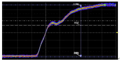

C.        主机的HSTROBE信号有毛刺,或者信号完整性不好,如下图中HCS(些案例HSTROBE是由HCS控制)的上升沿的回勾,都会导致HPI误判断为主机的新的访问的开始,从而打乱了高低半字的访问顺序要求,导致HPI状态机的错乱。
HSTROBE信号
