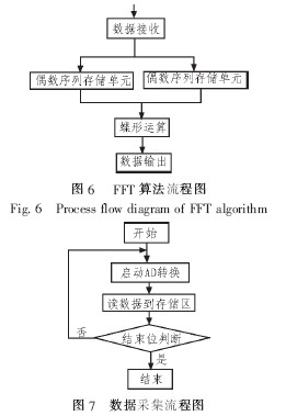

相关运算转变为功率谱计算,要对采集数据进行快速傅里叶变换(FFT)和快速傅里叶反变换(IFFT),其中FFT傅里叶算法是该程序模块的重点,时间抽取(DIT)基2的FFT算法是较为合适的FFT算法。
图6是FFT算法实现的基本框图。在蝶形运算中,奇数序列和偶数序列分开计算,因此设计了偶数序列存储单元和奇数序列存储单元。
3. 3 AD数据采集软件的实现
ADC12062作为模数转换芯片,采用外部中断向ARM芯片报告数据转换完成,然后ARM读取数据到数据存储区,当数据存储区满后,上位机会启动数据处理程序和上位机传送数据程序。AD数据采集软件的流程图如图7所示。

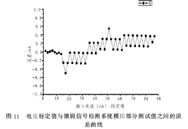

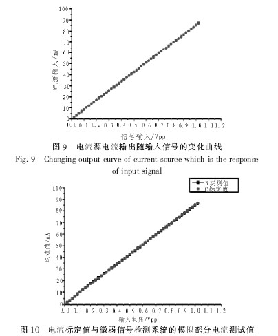

根据溶解氧传感器输出的微弱电流信号的特点,设计了电流型恒流源来模拟产生微弱电流信号,采用电压转化为电流电路来设计纳安级电流源,并用锁相放大仪器7265对输出的电流值和相位进行标定。标定的电流信号的频率为100Hz,相位为0度,标定范围1.7~86.9 nA,如图9所示电流源输出随输入电压变化曲线。图10所示电流标定值与微弱信号检测系统模拟部分的电流测量值,其中标定值表示锁相放大器标定电流源的电流值,实测值表示由微弱信号检测系统模拟部分的测试电流源的测试值。图11所示电流标定值与微弱信号检测系统测量值之间的误差曲线,由均方差公式可得,电流精度为0.24 nA。

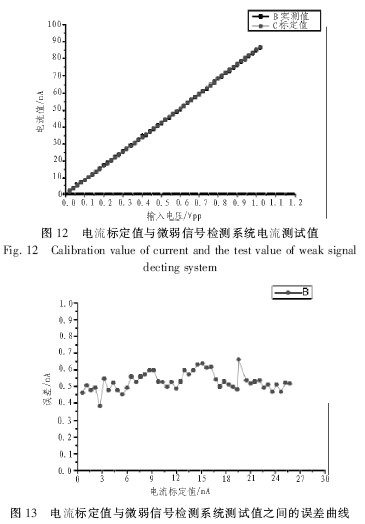

检测系统的模拟电路部分、数字部分和电脑界面整体构成一个模拟与数字的混合系统,即微弱信号检测系统。图12所示为电流标定值与微弱信号检测系统的电流测试值,其中标定值表示锁相放大器标定的电流源电流值,实测值表示由检测系统的测试电流源测试值。图13所示为电流标定值与微弱信号检测系统测试值之间的误差曲线,由均方差公式可得,电流精度为0.12nA。

该微弱信号检测系统的设计性能超过了低端芯片,又接近于高端仪器,能够测量1.7~86.9 nA电流信号,电流精度为0.12 nA,又实现了电路的小型化、简单化、形象化、低成本设计。利用ARM实现基于数字相关的算法,改善信噪比,有效恢复淹没于强背景噪声中的微弱信号。最后通过对模拟低频微弱信号的检测实验,充分显示了该系统在微弱信号检测方面的实用性和有效性。
