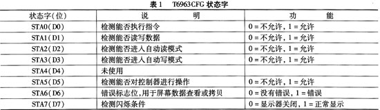

在使用格式1时,需要按照数据1、数据2、命令码的先后顺序进行写操作,每次写一个字节。如果选择格式3,只有写命令码的操作。在对LCD读数据或写数据操作之前都要进行状态检测。只有在LCD允许的情况下才可以进行相应的操作。其状态字及其功能如表l所示。

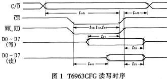

LCD接口控制信号的读写时序如图1所示。各控制信号的时序可由微控制器的通用输入输出(GPIO)接口仿真实现,例如:C/D为高电平,CE为低电平,WR为高电平以及RD为低电平时,可以从数据线上(D0~D7)读取T6963CFG的状态字。

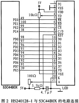

通常LCD产品都具有相应的硬件接口电路,但其类型不尽相同。带自扫描电路,可提供文本、图形和图文混合显示功能的LCD可以方便地与市场提供的嵌入式微控制器或单片机相连,如Phlips公司的LPC2104、2119等。S3C44B0X是Samsung公司提供的高性价比嵌入式片上系统解决方案,采用ARM7TDMI内核,片上集成了丰富的外围元件,特别适用于对成本和功耗敏感的应用。S3C44BOX虽然集成有LCD控制逻辑,但是,HS240128显示器的控制接口内置了控制电路,利用S3C44BOX丰富的GPIO口资源(71个),很容易实现配接。在本系统设计中选用PD0~PD7、PE0~PE2、PG4~PG5作为LCD的控制线和数据线。其电路连接如图2所示。

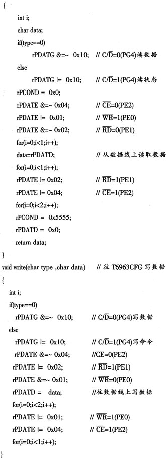

根据T6963CFG的读写时序和相应的电路配接,读写操作的函数为:
charread(chartype)∥从T6963CFG读取数据

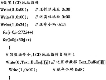

系统内存文本缓冲区与LCD文本显示缓冲区有着映射关系.其数据格式是按屏幕格式大小设定的。例如:一行30个字符对应着内存连续的30个字节。一屏(页)16行对应内存连续的480字节。如果内存文本缓冲区为8KB,可映射17页(共272行),其缓冲区设置为:Text_Buffer[272][30](行列二维数组),内存文本缓冲区中的数据传送到LCD文本缓冲区的过程可以通过下面的代码实现:
LCD控制器自动扫描并显示从内存送来的17页数据的第一页,如果要显示第二页或其他页,只要向LCD控制器重新设置文本区起始地址即可,因此,LCD可以从显示缓冲区的任意位置开始显示。例如.从第二行开始显示,LCD文本区开始地址应该为30(0x001E)。
设置文本区开始地址的过程如下:
