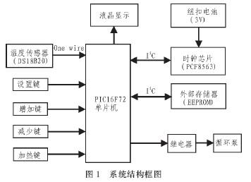

全天分段热水智能控制器主要由单片机控制模块,温度采集模块,日历时钟模块、液晶显示模块、时间段上下限及预加热温度设置模块、电机驱动模块和外部存储模块等部分组成。其系统框图如图1所示
单片机PIC16F72作为控制器的核心,快速响应各种给定信号和反馈信号,并发出相应的指令控制各个部分,保证整个系统有序工作。温度传感器检测热水器水箱温度并通过单总线送入到单片机中进行处理,时钟芯片及外部存储器通过I2C总线与单片机间进行通信。温度显示实时温度和设置温度。时间显示设置时段及系统时钟。在实际温度小于设置温度3度时,如果时间在设置的3段范围内,水泵启动,当实际温度大于设置温度时,水泵停止工作。加热键根据用户需要实现快速加热。

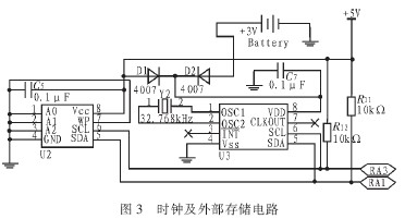

本系统实时时钟采用低功耗的CMOS时钟芯片PCF8563实现,它提供一个可编程时钟输出,一个终端输出和掉电检测器,所有的地址和数据通过I2C总线接口串行传递。每次读写数据后,内嵌的字地址寄存器会自动产生增量,日历时间编码格式为BCD。PCF8563制作数字时钟编程简单,可靠实用,配合其超低维持功耗(典型值为0.25μA,Vdd=3.0 V,Tamb=25 C),当系统断电时,只需用一个后备电池就可以长时间掉电保持实时时间计时,本系统选用寿命长、性价比高、可靠性强的便携式纽扣电池CR2025。利用二极管的单向导电性实现了系统的掉电保护功能。当CPU正常运行时,系统电源为时钟芯片提供电源,其正常工作,当系统掉电时,纽扣电池为时钟芯片提供电源,其保持准确计时。如图3所示。
外部存储芯片选用的是AT24C02B,主要用于存储时间段上下限与设置温度数据,采用I2C总线进行读写数据和地址。

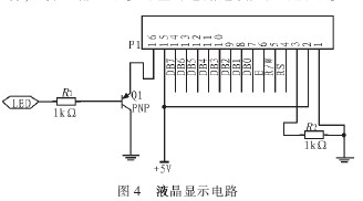

液晶用于显示温度、时间以及循环泵的工作状态(STOP或RUN),且提供了友好的人机交互界面,可方便输入需设置的时间段上下限和温度值。本系统选用的是编程简单,体积小,性价比很高的1 602,为了提高视觉效果和美观,采用的是白色背光,模块最佳工作电压为5.0 V,显示容量为16x2个字符,可分两排显示。对应的电路连接如图4所示。

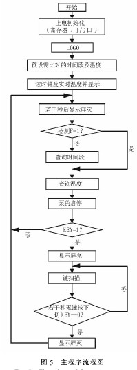

主程序流程图如图5所示,初始化主要是各I/O口、各寄存器、定时器的初始化,上电自检,开定时器和定时中断允许,显示LOGO,读时钟以及当前温度并显示等。然后判断标志位F是否等于1,若F=1,说明加热键按下,则CPU直接查询温度判断循环泵的启动或停止,当实际温度小于设置温度3度时,水泵启动且LCD显示对应的RUN,当实际温度大于设置温度时,水泵停止工作且LCD显示对应的STOP;若F=0,说明加热键没按下,则CPU先进行时间段判断,再进行温度判断,当时间在设置的三段范围内且实际温度小于设置温度3度时,水泵启动,否则水泵停止工作。

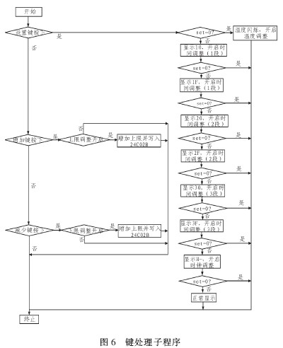

设定按键外部中断为高优先级,使主程序能实时响应按键处理,进行相应的操作。若长按设置键,则进入设置环节,否则有按键按下时则背光亮5秒钟,便于用户读取时间和温度,然后自动熄灭。键处理子程序是本设计的重点和难点。其流程图如图6所示。

单片机与时钟芯片PCF8563及外部存储器之间通信采用I2C总线,I2C总线是由数据线SDA和时钟SCL构成的串行总线,可发送和接受数据,最高传送速率100 kbps。各种被控制电路均并联在这条总线上,但每个电路和模块都有唯一的地址。本设计中的PCF8563和AT24C02B虽然挂在同一条总线上,其地址分别为0xa2和0xa0,彼此独立,互不相关。这点在编程时必须注意,很容易出错。I2C总线的优点是简单和有效。由于接口直接在组件之上,因此,I2C总线占用的空间非常小,减少了电路板的空间和器件引脚的数量,降低了成本。
