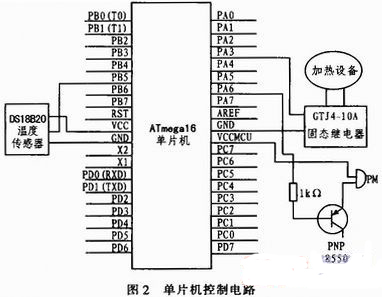

继电器模块单元通过单片机的IO口控制,让单片机的计算器计数,当环境温度的需要加热时,我们通过IO让继电器工作,达到某一数值时,再给继电器IO口低电平,从而通过单片机和利用继电器实现弱点控制交流电的作用,这里主要是利用了单片机PWM实现控制,从而就实现温度值大小的控制。具体电路图如图2所示。
2.4 报警输出电路
报警输出电路通过单片机的PA6口控制8550三极管,从而控制蜂鸣器。当温度值达到某一值时,蜂鸣器报警。这时通知单片机停止加热,再经过固态继电器控制加热设备,实现温度维持在一恒定的温度值附近。如果温度值低于某一数值时,单片机通知加热设备加热,这个原理是采用采集温度值控制的,从而达到用户的要求。

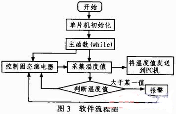

在系统硬件构架完成后,系统软件所实现的功能主要是针对温度曲线的绘制以及温度值的实时记录和存档并且实现历史记录。程序流程图如图3所示。

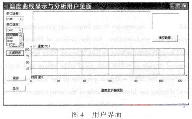

通过单片将数据传递给PC机,PC机将接收到的数据在温度曲线显示与分析用户见面显示出来。本软件设计中还有串口选择、波特率的选择、停止显示、清空数据、关闭程序等基本功能。这里主要是温度值的曲线绘制,然后再将温度值保存起来并进行再显示的操作。从而达到实时采集与分析的功能。温度曲线显示与分析用户界面如图4所示。
3.1 温度显示曲线图
温度显示曲线图的主要任务是将单片机接收到的数据显示出来,当温度传过时,在软件中分别显示当前的温度值和时刻。通过MFC中的Time函数记录每一个温度值的时刻。并采用绘图函数将温度值和温度的当前时刻绘成曲线,然后再对数据特殊处理绘制成曲线图。在这里比较难处理的是实时的温度采集绘制曲线。

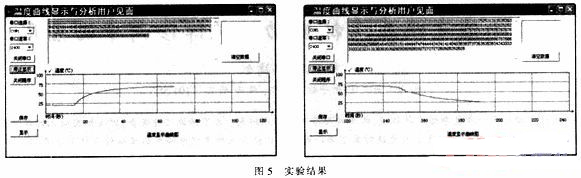

显示设计单元是将保存的温度值和时间值再绘制成温度曲线图,便于清楚分析数据。通过ReadData函数将保存的数据读出来,然后在经过画图函数绘制温度曲线图,在这里可以清楚地看到历史数据,这样做便于实验数据科学分析,这部分功能主要是显示历史温度值和时刻,实验结果如图5所示。
