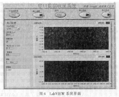

3.2.2 LabVIEW系统界面和程序
根据上位机软件设计流程图,利用NI公司的可视化编程软件LabVIEW编写完成的系统界面如图4所示。运行前,用户只需设置串口资源,选择串口号、波特率大小、传输数据位数、停止位、校验位等。串口工作在方式1,传输1帧信息为10 bit,其中1 bit起始位、8 bit数据位(先低位后高位)、1 bit停止位[4]。
图4上面部分为开始读数据、停止读取、回放、停止回放和退出系统5个控制按键。两个图形控件分别显示读取波形和回放波形,读取值以数字形式显示在读取值窗口。系统界面还可以利用LabVIEW自身强大的数据处理能力,借助内部处理函数进行波形调理、波形测量、FFT变换和滤波等。
4 测试与结论
将下位机程序下载到单片机,打开电源,按下采集独立按键,给MAX306某通道加上2 V左右的电压信号,测得结果如图4所示。借助信号发生器给单片机输入-10 V~+10 V范围内的任意波形,在上位机均可得到相应波形。
